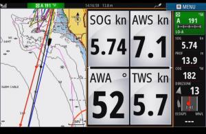

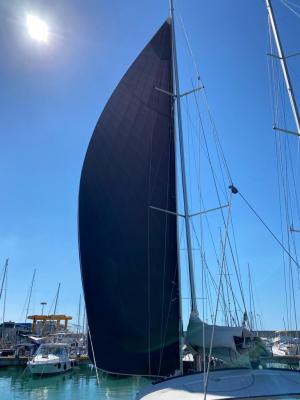

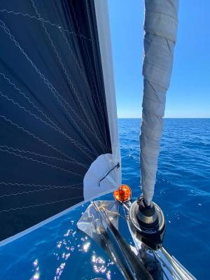

L’ho fatta! Dopo una gradevole discussione con il solito velaio di Kavok, un vero professionista, è nata, nel tempo record di 4 giorni, la mia nuova vela. Montata due ore fa sta ancora navigando direzione Elba. Le prime impressioni sono ottime, veramente la vela che mancava alla mia barca. È in nylon e devo imparare le regolazioni ma da soddisfazione.
La giornata poi è la sua... 6/7 nodi da maestrale (107/110 TWA)

l' orecchia e' la "grinza" che la vela fa in inferitura quando le chiedi un angolo di attacco al vento troppo piccolo. l' ideale e' stare li intorno.. la fa e se la toglie da sola. nella realta ci sono aspetti col code 0 che sono almeno altrettanto importanit:
1) la gestione della catenaria
2) la gestione della tensione dell' inferitura
3) la gestione dello svergolamento con il barber.
il code 60 (di questo si tratta per quello in foto) e' meno critico del code0 tuttavia e' molto sensibile alle tre regolazioni, si ragiona anche di mezzo nodol' una. il massimo l' ho registrato con sir biss siamo arrivati ad aumentare la velocita di 1 nodo e mezzo solo togliendo catenaria al traverso.
