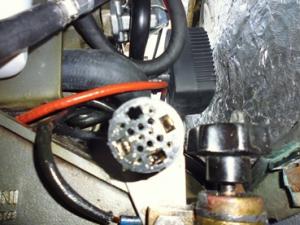

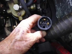

Riprendo qui questa discussione per non aprirne un'altra. Allora quest'inverno ho fatto fare una revisione, non generale ma approfondita sostituendo diversi pezzi, tipo, candelette, pompa dell'acqua pompa Ac, revisione dello scambiatore ect ect. Messa in acqua la barca tre giorni fa, il motore non voleva partire, la solita mia fortuna, dopo la settima volta che ho provato il motore è partito. Fatto un giro di controllo, tutto ok, torno al mio ormeggio e chiudo tutto. La mattina dopo, provo un'altra volta ad accendere il motore ma niente, dopo la terza volta, ho chiamato il meccanico per fare controlli. Dopo un po di tempo il meccanico riscontrava che le candelette non venivano alimentate, quindi il motore non partiva. Dopo ulteriori controlli il suddetto fa un ponticello, credo portando la 12 volts alla prima candeletta ed il motore parte subito. Sua deduzione è che c'è una interruzione nel cavo o meglio ancora nello spinotto che arriva dal quadro elettrico e che si innesta alla femmina dello stesso connettore che è "fisso" sul motore, Lui vedo che uno dei contatti è molto scuro, non bruciato, inoltre vede anche che nel connettore femmina il contatto di riferimento all'altro che è nel maschio è secondo Lui rientrato nella plastica. La mia ignoranza è proverbiale , ma mi chiedo e vi chiedo è possibile che le candelette non alimentate non fanno partire il motore? Inoltre cosa posso fare? Chiaramente questo messaggio è riferito ai possessori dello stesso motore, che è come da titolo dell'argomento un Lombardini Focs 903 M del 1994. Grazie a tutti quelli che vorranno darmi indicazioni. B.V.
Devo ritenere che solo io ho questo problema! nessuno degli AdV ha questo motore Lombardini a quale ha dovuto sostituire il connettore qui sotto riportato in foto? Buon per voi, B.V. a tutti[hide]
.jpg   CONNETTORE.JPG (Dimensione: 47,34 KB / Download: 266) [/hide][hide]     [/hide][hide]     [/hide]

E’ normale che il motore non parte senza alimentare le candelette, o parte con difficolta’. Secondo me dovresti chiamare un elettrauto e lui ti cambia il connettore con lo stesso tipo se si trova il ricambio. Se non si trova il ricambio si cambia tipo di connettore (sia il maschio che la femmina) vedendo quanti poli deve avere.
Taglia via i connettori e metti un collegamento stagno a morsetti al gel, li trovi anche nei brico
Grazie per le risposte. Questa mattina prima di fare un ponticello sul cavo da 6 mm che porta corrente alle candelette, do un'occhiata al quadro motore, per non lasciare niente d'intentato e sorpresa sorpresa trovo il cavo delle candelette completamente cotto. La centralina delle candelette con contatti molto graniti. Decisione sostituire la centralina e rifare le testate dei cavetti. Visto poi che il connettore in oggetto la Lombardini non c'è l'ha più da 20 anni, a ottobre farò rinnovare i collegamenti di quel connettore con altri similari oppure come dice Wally, un collegamento stagno, così risolverlo definitivamente il problema. Vi terrò aggiornati. B.V. a tutti

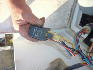

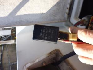

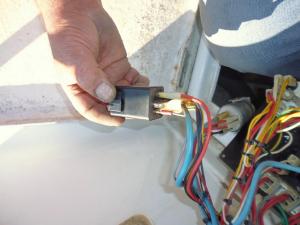

Riporto alcune foto dei cavi che arrivano alla centralina delle candelette, mi chiedo e vi chiedo come è possibile che si siano bruciati cosi? Mia disattenzione o qualche mal funzionamento delle candelette o di qualche cosa d'altro? Mah B.V.[hide]     [/hide][hide]     [/hide][hide]     [/hide]
Quello e’ un semplice rele’. I fili si saranno bruciati perche’ o il comando o il rele’ si sono bloccati cosi da alimentare per molto tempo le candelette.
Accidenti, si comunque sul manuale c'è scritto centralina delle candelette, già provveduto a comprarne uno nuovo, cosi sono più tranquillo. Grazie e B.V.
