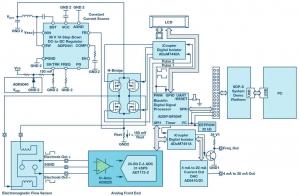

Qualche tempo fa mi ero soffermato sulla soluzione proposta dalla Anolog Device (L'articolo completo si trova al seguente indirizzo:https://www.analog.com/en/analog-dialogue/articles/electromagnetic-flow-meters.html)
Resterebbe da aggiungere il micro e il display e come detto da IanSolo non è questo il problema. A causa della cronica mancanza di tempo è rimasto nel cassetto delle "cose da fare"...
Attualmente uso un log che prende i dati da un modulino GPS, certo ho come informazione la SOG, niente elchetta o altri sensori in carena, per il momento mi accontento.
