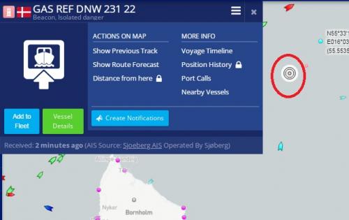

Filo di qualche anno fa, esempio di oggi:
buco nel gasdotto Nord Stream
.jpg  nord stream.jpg (Dimensione: 54,23 KB / Download: 201)
messaggio AIS per segnalarlo, chiaro il messaggio viene inviato da una stazione posizionata in altro luogo (molto probabilmente una costiera), ma con le coordinate per farlo apparire proprio lì
Filmino dei militari danesi
https://www.forsvaret.dk/en/news/2022/ga...altic-sea/
