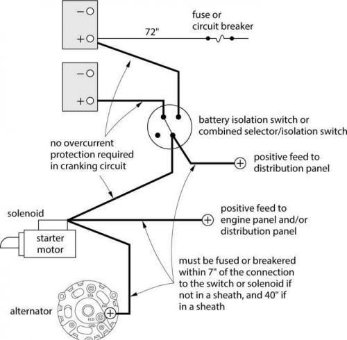

Come chiarimmo nel 3d rammentato ... intervengo (forse a sproposito 30 che io son di quelli da cavo corto e quindi di un altra parrocchia ... ma dovuto che chi legge di "prescrizione ABYC" potrebbe essere tratto in inganno) solo e esclusivamente per precisare che ABYC non prescrive fusibile su linea inferiore a 40 pollici (1,02 mt) e poi su cavo protetto ed alternatore dotato di regolatore interno (appunto a meno che sia dotato di regolatore esterno) :
Riporto la eccezione 2 parte finale (dalle EXCEPTIONS alla regola ABYC 11.12.1.1.1) :
2. ... Overcurrent protection is not required in conductors from self-limiting alternators with integral regulators if the conductor is less than 40 inches (1.02m), is connected to a source of power other than the battery, and is contained throughout its entire distance in a sheath or enclosure.
Questo, probabilmente, come giustificato da Nigel calder (che e' invece [avverso ABYC] a favore del fusibile in ogni situazione/condizione) ABYC lo precisa in analogia al mercato automobilistico ... (obtorto collo ABYC]) forse per giustificare meglio tale posizione.
Scusate tutte le precisazioncine ... ma sono dovute per rimanere molto chiaro il concetto e giusto per ribadire che il fusibile su alternatore non e' (sempre [ci sono casi particolari]) prescritto da norme eh (e poi ognuno farà come crede meglio. Nigel dice che una linea senza fusibile in barca non ha senso !!!).
Anche io sarei curioso come @giorgio8596 e mi piacerebbe sapere quanti cantieri (americani o non) montano di serie il fusibile e da quanto (sulla linea alternatore eh ... ammesso che sia separata eh [altro grosso dubbio salvo quando, 99,99%, con obsoleto separatore dove sono obbligati a dividere] ) ...
Certo ... il DC-DC di serie (che c'entra nulla ma serve solo per "separare" BM/BS in maniera un po' piu' corretta eh) lo montano Smiley33 ... mumble ... nessuno ... non lo monta nessuno di serie (nessuno che io sappia ma boh ...).
Analizziamo la frase di ABYC "... Overcurrent protection is not required in conductors from self-limiting alternators with integral regulators if the conductor is less than 40 inches (1.02m), is connected to a source of power other than the battery, and is contained throughout its entire distance in a sheath or enclosure."
"self-limiting alternators with integral regulators" è ok. Siamo noi, non per molto spero, ma siamo noi.
"conductor is less than 40 inches" invece no, non siamo noi. Bisogna considerare tutta la lunghezza del conduttore dal B+ alla batteria, quindi non solo i 30cm fra alternatore e motorino di avviamento, ma include anche il pezzo da motorino di avviamento e batteria. Nel mio caso sono 3m.
"is connected to a power source other tan the battery" nemmeno... noi siamo attaccati alla batteria motore quindi in caso di corto arrivano tutti i 750-950A.
"is contained throughout its entire distance in a sheath or enclosure" è dubbia... non so se si accontentano del rivestimento in PVC, ma ho paura che si riferiscano ad un condotto tipo un corrugato o un tubo.

Beh ... il tratto da 40 pollici e' proprio il tratto corto.
E' inequivocabile ... c'e' anche il disegnino non possiamo sbagliare su questo che e' la EXCEPTIONS #2 fatta (come interpreta Nigel Calder) in analogia al mondo automotive.
Non bisogna considerare tutta la lunghezza dal B+ alla BM ma solo il tratto fino all'avviamento (riallego immagine).
