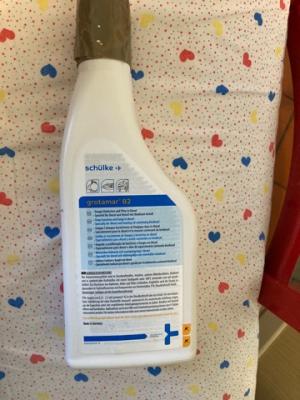

sono 4 anni che uso questo additivo antialga ,e non mi è successo piu nulla e i filtri sono tutti puliti.
ho tre filtri prima del motore

(26-02-2021 12:48)elmer50 Ha scritto:  Questo contenuto non e' visualizzabile da te Ospite. Se vuoi vederlo, REGISTRATI QUI .
effettivamente non si trova più in rete e qui lo dice:
Prima di acquistare grotamar 82
Dal 01.12.2018, grotamar 82 sarà utilizzato e gestito solo da rivenditori e partner di assistenza.
Questo è il motivo per cui il negozio grotamar non è più online.
Si prega di chiedere al proprio partner di servizio barca o contattare il nostro partner di servizio.
Per favore presta attenzione!
I filtri otturati e il fango biologico visibile nel serbatoio sono spesso i primi segni di contaminazione microbica. Questi segni possono anche essere causati da altri problemi di contaminazione senza l'influenza dei microbi.
Se uno spesso strato di fanghi biologici è visibile nel serbatoio del carburante o le pellicole biologiche si attaccano alla parete, di solito è troppo tardi per disinfettare il serbatoio con un trattamento d'urto. La pulizia del serbatoio deve essere pulita a fondo!
Il biofilm persistente deve essere rimosso meccanicamente per evitare una ricontaminazione.
Dopo una pulizia approfondita del serbatoio e della tubazione, il gasolio contaminato deve essere trattato con una dose d'urto di grotamar 82.
Si prega di tenere presente che dopo l'aggiunta di grotamar 82 i microbi morti possono ostruire il filtro e potrebbe presto essere necessario un cambio aggiuntivo del filtro.
I microbi morti non verranno sciolti da grotamar 82 perché non contiene acido.
L'acido attaccherebbe il materiale nel sistema del serbatoio.Smiley59

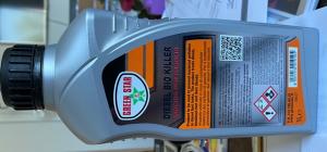

in Lombardia ho spulciato un po dove trovare facilmente l'additivo biocida antialghe da aggiungere al gasolio, e guarda caso e a tiro di schioppo, vi allego foto e pdf cosi li c'è un po tutto41Questo contenuto non e' visualizzabile da te Ospite. Se vuoi vederlo, REGISTRATI QUI .
ora il Pdf. https://www.greenstar.it/portals/0/sched...ecnica.pdf forse era troppo grande e non ho potuto aggiungerlo direttamente Smiley44
(Questo messaggio è stato modificato l'ultima volta il: 29-03-2021 17:23 da castfra.)

Comprato circa 6 mesi è usato anche per l'auto, per ora nessun problema. Mi ha stupito la quantità estremamente bassa di prodotto da utilizzare, con i miei quantitativi un litro mi dura qualche anno.
