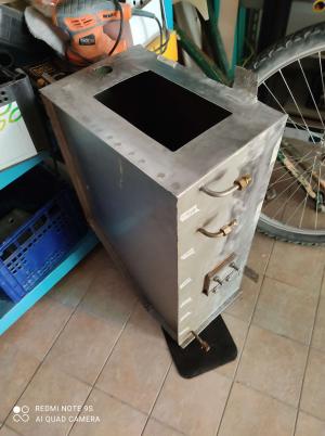

Riapro questa discussione in quanto, dopo averlo staccato dalla paratia dove era resinato, ho sbarcato il serbatoio (in acciaio) per farci Un po' di cose:
1 sostituire il sensore per la misurazione del livello che non funzionava più
2 creare una botola di ispezione per la pulizia, con le stesse caratteristiche di quelle mostrate da MaxRe
3 saldare delle staffe lungo il perimetro per fissare il serbatoio con viti e dadi ed tevitare la resinatura a paratia
4 dal tubo di scarico posto sul fondo del serbatoio, far partire un tubo trasparente da portare fino alla parte superiore per controllare anche visivamente il livello del carburante.
Togliendo la parte resinata, per la saldatura delle staffe, è venuto fuori l' acciaio lucido, che non c'è sul resto del serbatoio, sul quale c'è una patina opaca che ritengo sia il risultato di una passivazione.
Domande:
Una volta saldato tutto quello che c'è da saldare andrà di nuovo rifatta la passivazione? E' necessaria?
Esiste un tubo trasparente flessibile che resista al gasolio?
Dove si può trovare la guarnizione in gomma ntrilica?
Attualmente il serbatoio è collegato con cavo elettrico alla base di un candeliere. E' adeguato come collegamento?

Se riesci a mettere qualche foto sarebbe molto utile per dare risposte.

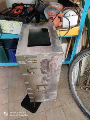

Ecco le foto, serbatoio di circa di ca 50 litri, posizionato nel quadrato, sotto il tavolo da carteggio:
Il serbatoio originale tiene circa 120 lt.Il tuo dovrebbe contenere ugualmente 120.lt.
Mi ricordo del cavo elettrico,ma non ricordo come era collegato se ad un candeliere
da qualche parte nel vano motore.
Forse ti ho indotto in errore ripristinando questa discussione che riguarda un comet. In realtà la mia barca non é un comet 11 ma un jeanneau sun light 30, e ti confermo che il serbatoio contiene circa 50 litri.
La questione che mi interessa di più è capire se nelle zone lucidate ed interessate da saldature, zone che si vedono anche nelle foto, sia inutile/opportuno/necessario procedere a decapaggi e passivazioni , di cui ho sempre sentito parlare ma che non conosco.
Quando ho affrontato il problema sulla mia, dopo un paio di costose pulizie che, a parer mio, lasciano il tempo che trovano per la presenza di paratie antisbattimento all'interno e che rendono difficile raggiungere i posti più lontani dalla botola di ispezione, ho optato per la sostituzione con uno in plastica, la spesa è stata veramente contenuta, eviti i problemi di messa a terra e corrosione, se hai spazio puoi anche aumentare la capacità e, soprattutto cambiarlo con uno uguale è un gioco da ragazzi. Sono 2 anni che è lì e non ho mai avuto problemi.
