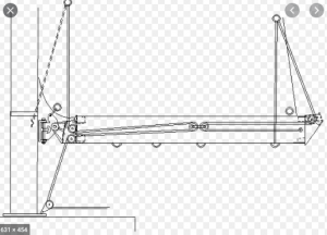

alcuni boma selden montati su bavaria come su altre barche, su alberi con randa non avvolgibile, hanno un circuito come quello descritto, specie per facilitare circuito terzaroli.
Allegati
.png  Schermata 2020-05-08 alle 12.23.41.png (Dimensione: 18,77 KB / Download: 407)
(Questo messaggio è stato modificato l'ultima volta il: 08-05-2020 12:23 da santicuti.)
