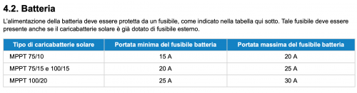

Aggiungo il dimensionamento fusibili (dal manuale dei Victron SmartSolar) :
Notare che da' anche il dimensionamento minimo. Perche' lo da' ?!? Da quando si da' un dimensionamento "minimo" e "massimo" per un fusibile ?!?
Semplice ... la corrente di ricarica deve "passare" e (ovviamente) non fare saltare il fusibile.
Il dimensionamento fusibile del mio impianto con un 100/20 che io ho ipotizzato in un 20 A ... il manuale consiglia 25 A (non ricordo da quanto lo ho messo ma penso 20 ... controllerò' e lascio sicuramente il minore dei due fra il consigliato / installato effettivo)

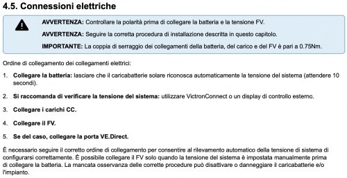

Ciao @orteip. Lungi da me entrare in una contestazione per la tua affermazione iniziale (credo sia chiaro a cosa mi riferisco ma lo ripeto ... e cioe' che si puo' staccare un regolatore in qualsivoglia momento, se non ho capito male, la cui cosa non era stata messa qui in questo 3d in discussione ma probabilmente in altri ne avevamo fatto un ... dogma). Volevo far notare che il manuale Victron prescrive che il regolatore deve essere collegato a batteria come prima cosa (ed eventualmente distaccato per ultima per operazione inversa).
Questo il dettaglio :
Ora, se e' corretto riportare la tua testimonianza (e lo e' ... certo che lo e' ... ed e' apprezzabile perche' siam qui a scambiarci opinioni ed esperienze anche e soprattutto per imparare cose nuove o visioni diverse dalle dottrine "imposte" o "della maggioranza" [io sono profondamente un "ribelle" per mia natura e credo di averlo gia' dimostrato ampiamente]), la cosa che stona e' che la tua affermazione sarebbe in netto contrasto con cio' che ci dice il manuale Victron (che recita : "... puo' disattivare [comprensibile] o danneggiare ..." e questo e' il conquibus).
Forse hai un'altro regolatore (altro vendor) che non ha questo, chiamiamolo, "problema" ?!?
Oppure ... oppure altro motivo ... cosa che mi farebbe piacere sapere.
Io ero convinto (in buona fede eh) che i problemi "potessero" (non in maniera "certa"/matematica ma con probabilità' di verificarsi si) sopraggiungere al distacco della batteria dal regolatore (in ordine diverso da quanto specificato).
Ci puoi chiarire ?

Caro ..., premesso che il mio impianto è da sempre (2911) costituito a cascata da:
- 2 pannelli montati in parallelo (in serie è più comune e va bene se sono più di due altrimenti se uno va in ombra assorbe la produzione dell’altro per bilanciare, è fisica).
- due connettori unipolari IP67 da 60A progettati, prodotti e certificati da me (ho le necessarie competenze ed abilitazioni per farlo a livello europeo).
- un normale regolatore “Victron” MPPT
- un relè contattore da 80 ampere che interrompe il circuito positivo regolatore/batterie quando accendo il quadro (a volte puó capitare che la corrente prodotta dall’alternatore abbia una certa frequenza diversa da quella prodotta dai pannelli e questo, non sempre, potrebbe danneggiare le batterie che poi non durano quanto dovrebbero).
- un fusibile di protezione e 430 Ampere di batterie servizi
Bene, come già detto e nel mese di vacanza le batterie vengono staccate dal circuito dei pannelli persino per 2/3 volte al giorno di media senza mai il minimo problema dal 2011 ad oggi come del resto mi aspettavo da chi progetta, realizza e certifica impianti da megawatt…Smiley45
PS - Per chi progetta la normativa impone di prevedere per quanto più possibile eventuali incidenti, anche i più assurdi che in gergo vengono definiti “a prova di stupido”. Nel caso del sistema pannelli viene indicata una certa sequenza di operazione proprio per prevenire incidenti da parte a chi non è addetto ai lavori, dai cosiddetti fai da te. È come quando ti indicano di staccare la corrente di casa per sostituire una lampadina cosa corretta ma che, se cambi la lampadina con la corrente attaccata non succede nulla ma ovviamente in questo caso è bene che sia un’addetto a farlo.
Da tenere presente anche, nel caso specifico dei regolatori, che è cosa ben diversa scollegarli attraverso un idoneo interruttore a relè dallo sfilare i fili dai morsetti dove, con una tensione in atto, possono avvenire scintille per sfregamento dei fili spesso mancanti anche dei relativi capocorda a puntale.
Comunque per non sbagliare è bene seguire pedissequamente le relative istruzioni cosa che io non intendo contrastare ma non inventiamoci che ci possa essere il rischio di bruciare il regolatore se in modo corretto si scollegano le batterie senza aver prima scollegato i pannelli.

Tranquillo, con il dovuto modo e la dovuta competenza puoi scollegare benissimo le batterie con un relè che non si brucia nulla.
Ripetendo e riprendendo il concetto precedente riguardo al prevenire nelle istruzioni quanto più possibile dei fenomeni che ho definito “a prova di stupido” mi pare ovvio che le fabbriche, consapevoli dei quanti “fai da te” con poca competenza possano avere a che fare con i loro prodotti, scrivino nelle loro istruzioni che scollegando prima le batterie il regolatore possa disattivarsi o danneggiarsi.
La questione è semplice, alimentando il regolatore dall’ingresso tramite i pannelli questo si attiva e come detto prima, lo scollegamento materiale dei cavi della batteria dal regolatore, specialmente se i cavi non sono attestati correttamente e l’alto amperaggio delle batterie, possono provocare per sfregamento delle microscintille mentre si sfilano dai morsetti del regolatore. Microscintille che hanno lo stesso effetto di tanti micro cortocircuiti e certo che si che potrebbero danneggiare lo stesso regolatore ma, una cosa è scollegare i cavi dai morsetti del regolatore allentandolo e sfilandoli; tutto un’altra cosa è invece interrompere con competenza il circuito con un idoneo interruttore contattore come anche tutta un’altra cosa è far fare le cose a un’addetto ai lavori competente e farla invece da fai da te.
Ovviamente le fabbriche devono tutelarsi e questo è il motivo per cui (giustamente) nelle istruzioni tendono sempre ad evitare quanto più possibile di far entrare il fai da te in questioni un pó più specifiche semplicemente prospettandogli dei rischi e scaricandosene le responsabilità.
