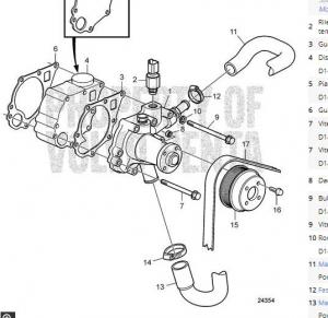

Motore VP D1-20
Però sapere il percorso dell'acqua, parte dall'attacco anteriore o posteriore al motore (riser)?
Così per capire meglio.
13-07-2020 16:50
lorenzo.picco Offline
Messaggi: 1.633
Messaggio: #30
RE: Problema boiler dopo sostituzione riser
(13-07-2020 16:50)raffasqualo Ha scritto:  Grazie, ho letto.
Motore VP D1-20
non conosco il tuo motore ma guardando la pompa dovresti avere il portagomma n°2 che è la mandata al boiler ...
se così fosse vero scollegando il tubo dovresti riempirlo
non è nemmeno stupida l'idea di scollegarli tutti e due i tubi che vanno al boiler e soffiandoci dentro vedere che ci siano ostruzioni ...

Bene, grazie. Avevo intuito che doveva essere sull'anteriore alla pompa. Non ho avuto l'idea di cercare nello schema.
