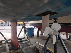

ho un bavaria 38 del 2004, monta un motore volvo MD2030 D con Sail drive.
Parlando con altri armatori e confrontando le performance a motore mi consigliavano di cambiare elica.
Uso il motore in crocera a 2000giri e faccio all'incirca 5kn con mare calmo, provando ad accelerare faccio all'incirca 5,5/5,7kn a 2300/2400 giri.

L'elica che ho adesso è una tre pale fissa, non so dirvi altro. Allego una foto dell'elica.
Il cambio elica per avere più spinta e qualcosa in più di velocità a motore.
Mi hanno consigliato, per non spendere una fortuna, un'elica sempre a tre pale fisse (non ho velleità di regatare) più carica e che quindi dia più spinta sia in condizioni avverse che in crociera a motore.
Vi ringrazio di eventuali consigli risposte.

Per avere una idea , il tuo motore a tutto gas,con carena ed elica pulite, dovrebbe arrivare a 3200-3600 giri.
Se non arrivi a 3200 potresti avere un’elica troppo ingorda.
Io ho lo stesso motore ma con un’altra barca, comunque, a tutto gas arriva appena a 3200 giri, a 2500 giri( velocità di crociera) faccio circa 6,3/6,5 nodi , dipende da quanto vino ho messo in cambusa Smiley42
Consumo medio 2,5 litri ora in crociera, un po’ meno nell’uso normale.
Io ho una max prop a tre pale, a vela va molto bene, in retromarcia è una figata, come spinta a motore non è un gran che.
Se andrai su un modello a pale abbattibili avrai pale più idrodinamiche e quindi maggior spinta a motore ma meno prestazioni in retromarcia,soprattutto negli spazi ridotti di manovra.
Spero di esserti stato d’aiuto.
Se ti interessa solo la spinta a motore dovrai rimanere su una tre pale fisse, per dimensioni e calcolo dovrai interpellare il produttore o , ancora meglio, il nostro amico prop Smiley1

Se non raggiungi nemmeno i 3200 rpm, l'elica che hai è già troppo carica, assolutamente inutile prenderne una ancora più carica.
La barca è pesante e quel motore non ha potenza da regalare.
Considera che io ho lo stesso motore ma su una barca che pesa la metà della . rilevo dati molto simili a quelli citati da Jarife.
Secondo me l'elica che hai è giusta, è il motore che è sottodimensionato per le tue aspettative.

Questo fine settimana, ho provato a spingere il motore, ed arriva a 3000 giri, quindi infinity forse hai ragione tu è troppo carica. Inoltre c'era parecchia corrente e di sicuro farò altre prove registrando meglio le velocità
Detto questo ho sempre pensato che il motore fosse sottodimensionato per questa barca, ma questo ho e mettere in cantiere una rimotorizzazione con un 40 o un 55 non so cosa vorrebbe dire sia in termini economici e a chi affidare il lavoro.
L'invertitore che ho è MS25S-A .
Non se ha senso spendere soldi su un'elica e se veramente pensare ad un motore più grande, è un annetto che ho la barca e se devo prendere questa decisione mi conviene farlo velocemente almeno me lo godo come si deve.
Voi che ne pensate?

Mi pare che hai comprato una barca a vela con motore ausiliario. Se fai 5,7 forse 6 , cambi motore e poi fai 6 FORSE 6,5... Come dice Marzullo fatti una domanda e datti una risposta Blinksmiley
mi pare che per il motore che hai le prestazioni siano corrette.
considera che io ho un catamarano con 2 x 2030 MD e, poco più della tua 8000 kg di peso
con un motore faccio 5,6. a 2200rpm 1,5 lt/hr
con 2 motori ( quindi con 60 HP circa) faccio 6,5 a 2200 3,0 lt/hr
per un nodo mi raddoppia il consumo.
max giri 2700 col carico elica, e niente fumo nero ( quindi elica corretta)
ma se vado a manetta con due motori 60HP consumo 7 liti ora per avere un nodo in più ancora e arrivare al massimo consentito in dislocamento ( circa 7 Kn), la barca scuote ,il confort è scarso e stresso i motori alla lunga
la velocità teorica massima del tuo scafo è di circa 7,3 nodi

Fossi in te, al massimo, considererei un'elica autoprop; sfrutteresti un po' meglio la potenza fornita dal motore senza fare gran lavori, i costi però non sono amichevoli.
