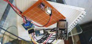

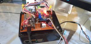

Ciao a tutti. Giusto per raccontare l'ultima che mi sono inventato per perdere tempo. Come ho postato un po' di tempo di tempo fa, mi sono fatto la mia app su Android e il mio applicativo su RPi per tenere traccia di tutte le uscite e fare analitica sui dati. Tutto bene fino finché avevo i vecchi strumenti SeaTalk. Poi ho messo tutto NMEA2000 e ho deciso di fare un upgrade a tutto l'accrocchio. Mi sono messo a studiare un po' le specifiche e sono arrivato a questo:
- ESP32 a basso consumo
- GPS u-blox 8M su UART
- Sensore umidità e temperatura DH22
- Sensore pressione BMP280
- CAN adapter MCP2515
L'unica cosa che costa più di 10EUR è il GPS (40EUR...). Appena si accende fa partire i vari sensori e inizia a mandare dati su NMEA2000 - allo stesso tempo si connette in WiFi al vecchio RPi e manda tutto quello che passa su NMEA2000 (in binario, così consuma poco). Il vecchio RPi continua a fare il suo lavoro di database, analitica, router WiFi etc. ma non ha più collegati i sensori e il modulino seatalk (che e' sparito definitivamente dalla barca). Il novo oggettino sta in una scatolina di 10x7x5 (e avanza tanto spazio...) e, visto che consuma meno di 100mA, si alimenta direttamente dal bus NME2000. Ha anche un'interfaccina di amministrazione su browser Smile Il wiring è banale per chi ha un minimo di manualità con queste cose; se vi interessa il codice lo trovate su github: Questo contenuto non e' visualizzabile da te Ospite. Se vuoi vederlo, REGISTRATI QUI . Il prossimo step sarà quello di prendere il segnale del terminale W dell'alternatore per misurare i giri del motore (da usare il meno possibile ovviamente - il motore intendo)

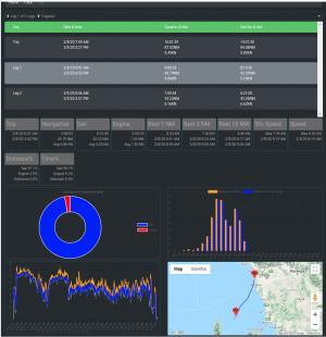

Anche questo è previsto - i sensori DS18B20 ci sono anche con il casing a vite per i gas di scarico (e alta temperatura in genere). Esempio di analitica. ma ci sono anche meteo, statistiche stagionali e annuali etc...

Se ti piace il codice puoi vedere anche la parte di database, analitica e user interface: Questo contenuto non e' visualizzabile da te Ospite. Se vuoi vederlo, REGISTRATI QUI .
Fra le ultime aggiunte, ho messo il supporto per l'adattatore CAN-USB (Questo contenuto non e' visualizzabile da te Ospite. Se vuoi vederlo, REGISTRATI QUI .) e per Socket CAN. Per l'adattatore cinese c'ho pianto...mi è toccato fare reverse engineering del protocollo seriale che si sono inventati 'sti maledetti. Tutto Java & C++, Python mi fa venire l'orticaria...(sono vecchio, lo so).

@Antaniiii Io avevo iniziato a mettere tutto in un unico device Rpi, ma alla fine non viene un bel lavoro. La direzione che ho preso ora è quella di avere di avere l'Rpi pulito con il solo adattatore CAN (MCP2515) e i sensori separati su base ESP32 o ESP8266 (con transceiver CAN). Dove ha senso collego i sensori alla rete NMEA 2000 e dove non ce l'ha mandano fuori quello che devono su UDP o TCP sulla rete WiFi. Ovviamente l'Rpi fa da access point (anche per i telefoni, tablet etc.). Non ho usato OpenPlotter perchè 1) mi diverto e 2) non fa quello voglio. Tengo OpenCPN sul PC per la cartografia ma non mi interessa averlo sul'Rpi. Considera che il progettino era nato per far parlare una rete Seatalk1 con il PC... poi mi ha preso la mano.
