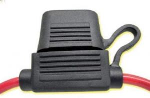

A proposito di portafusibili....con questo tipo
mi sono trovato più che male. I contatti si ossidano facilmente e in breve tempo di corrente ne scorre molto poca.
Molto meglio uno classico di forma cilindrica con fusibile in vetro.
