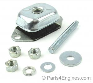

Al posto dei vecchi Vetus, introvabili, pensavo di utilizzare questi, con durezza differenziata prua/poppa:

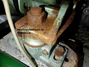

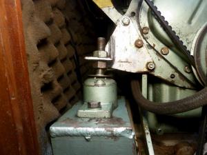

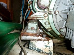

Ho guardato meglio la prima foto. Vedo male io o il perno è disassato, lavora con un certo angolo verso destra?
Luciano: i perni sono tutti diversamente disassati, gli appoggi sono in piano i perni seguendo l'inclinazione dell'asse/motore/invertitore/cavallino sono inclinati. La durezza gomma per il venditore inglese va differenziata in caso di asse/riduttore: shore 65 a poppa e shore 55 a prua. Forse il tuo amico ha il sail-drive?
Fontma: bella domanda! Al di sopra dei 1600 giri con trazione il motore trasmette alla barca una vibrazione sensibile, toccando il supporto posteriore sinistro sembra picchiettare ma forse fa solo il suo lavoro di assorbimento muovendosi, è difficile da capire per me ed è un fatto recente.
L'elica (Maxprop) è stata revisionata a giugno e l'asse è perfettamente allineato senza oscillazioni fino a 1600 giri, poi comincia a vibrare un po' quando aumentando il regime tutta la baca sembra subire dei colpi, come se uno dei supporti non lavorasse bene. A me non sembra una vibrazione dovuta all'elica però non ho una competenza sufficiente per escluderla.
Questo è il supporto più sospetto per via della catastrofica ossidazione che potrebbe aver tolto materiale alla rondella e lasciato un micro gioco nella regolazione. A occhio e a mano però io non riesco verificarlo, ho provato a muovere il dado con ovvio risultato nullo, tutto bloccato (non ho usato sbloccanti perché intanto sto usando la barca).

loro suggeriscono questo:
"PRODUCT DESCRIPTION
Replacement engine mounts for Perkins 4.108M marine engines. Fitting the correct type of mount for the weight and use of your engine is crucial in not only maintaining structural safety, but also reducing to a minimum the transmission of engine vibration. We have extensively researched options for replacing the original engine mounts on Perkins 4.107 marine engines and are pleased to now offer these robust engine mounts. They offer the following advantage over alternatives.
Minimised width of the mount base (6 cm) enables mounting on the narrowest of engine beds.
Heavy duty anodised steel construction (we do not recommend stainless steel alternatives, as they will crack over time).
Anodised height adjuster studs and fittings are available.
Designed to counteract fore and aft propulsion thrust.
'Failsafe' design means that the mounting cap cannot tear away from the base.
Available in two rubber 'shore' options (the shore rating is the hardness of the rubber)and we recommended fitting four of our 55 shore mounts for both the front and rear of the engine where no gearbox is attached. Where a gearbox is also attached, we recommend two of our 55 shore mounts for the front mounts and two of our 65 shore mounts for the rear mounts.
55 shore mount maximum (single mount) load 70 Kg
65 shore mount maximum (single mount) load 90 Kg"

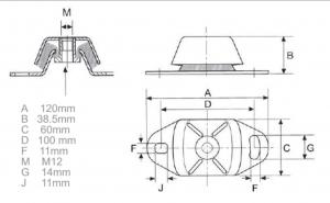

Adesso parlando dopo aver visto la foto del vecchio silent block secondo me non va bene con il nuovo che hai postato
misura l' altezza del silent montato sul motore e confronta l'altezza con il nuovo che è di 38.5 mm,il vecchio pare molto + alto.
Maurotss,
l'altezza dei supporti che citi è quella minima, quella massima si dovrebbe regolare con i dadi di appoggio (credo).
