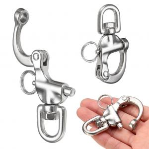

Tempo fa ho pensato che per non far sbattere la drizza della randa contro l'albero, avrei potuto usare un grillo a scatto rapito per collegarle, in modo da spostare la drizza dalla vela alla punta del boma, quando non la uso. Ho comprato uno di questi grilli rapidi, ma npn mi da una buona sensazione di solidità, secondo voi la cosa é fattibile? Voi come impedite che la drizza sbatta sull albero tutto il tempo?

Grazie ragazzi, dai vari messaggi direi che la cosa é fattibile, il mio dubbio é se questi grilli a scatto non rischiano di aprirsi quando la randa é issata, magari con qualche colpo di . sono perfettamente sicuri? Metto uno foto di quello che ho preso.

Adriano non sono ( grilli o gambetti se grossi maniglioni), quelli che mostri sono moschettoni e non vanno usati per la drizza della randa che si usa un GRILLO O GAMBETTO a scatto. Quei moschettoni girevoli si usano per la drizza dello spi e delle scotte dello stesso. Per la drizza dello spi mi raccomando di non mettere il nottolino ( pezzetto di spago) sull'occhiello perchè tirando su lo spi se si intacca in qualcosa si apre e lo spi va a finire in acqua.
Come detto da Bullo stai sbagliando articolo. La randa va con grillo con perno a scatto con traversino. La trovi sul catalogo Wichard. Ma per ora hai fatto sbattere la drizza perennemente? Senza andare tanto lontano dalla trozza io ho meso degli anellini di dyneema lungo i corrimano della tuga e la fisso li.
