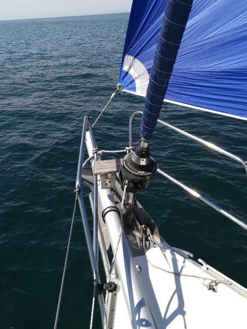

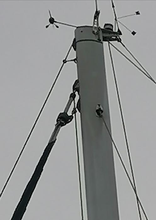

ho recentemente attrezzato l'albero e montato un code 60 su avvolgitore su un Bavaria 40 del 2008 che ha albero e misure molto simili se non identiche alla tua barca.
Selden definisce i suoi bompressi estensibili senza briglia di controventatura come "gennaker bow spirit", non sono adatti per vele che possono stringere e che hanno un alto carico di inferitura come i code su avvolgitore.
per questi ci vuole un bompresso adatto corto e controventato o una delfiniera.
Il code C che avresti scelto non è altro che un reacher in nylon avvolgibile che può fare qualsiasi veleria. Se ha il cavo antitorsione richiederà un carico di drizza notevole. Probabilmente sarà una vela non tanto magra per stringere e non tanto ampia come superfice per scendere ( diciamo sugli 80 mq contro un gennaker giusto di 110 mq) inoltre avrà l'inferitura piuttosto diritta proprio per essere avvolta.
( personalmente ho montato un cruising code 60 di 73 mq in laminato che stringe bene e un gennaker con calza di 115 mq.)
Velamania puo' chiedere , con i dati albero e barca, alla Selden la quota dove puoi posizionare scatola drizza e golfare per la drizza 2:1 ( Selden indica che i code devono montare necessariamente una drizza 2:1 .
Come avrai già letto qui sul forum , la drizza 2:1 può dare diversi grattacapi di avvolgimento su se stessa in issata o ammainata.
Sarebbe meglio una drizza in diretta ( cmq non quella di serie ma una in dyneema dsk99 da 10 mm).
Recentemente sono usciti vari tipi di reacher e cruising code di tipo "cableless", cioè senza cavo antitorsione, che tirano sulla drizza da un 30 ad un 50% in meno del cavo antitorsione e che quindi si sposano benissimo con la possibilità di evitare la drizza parancata.
I suggerimenti del tuo rigger non li condivido, il primo si commenta da se con la denominazione del prodotto, il secondo ti farebbe fare una vela corta di inferitura e con la testa rotante che probabilmente struscerebbe sul genoa avvolto.

Per la delfiniera basta che sporga 60 cm dallo strallo che saranno 30 cm in pu' del musone ancora, non tanta lunghezza in piu'. In alternativa un bompressino mobile con o senza briglia per il quale il costruttore garantisca la resistenza necessaria per una vela tipo code che necessita di alti carichi di drizza.
Non stare a studiare.... Selden ha il tuo piano del rig con l'Heeling test RM a 30°, hanno gia' studiato loro. In base a questo ti indicano la " Max code 0 hailyard heigt".
Con questo dato, seguendo un apposito schema che trovi sul sito Selden , ricavi la posizione per la scatola di drizza e per il golfare della 2:1
Io ho fatto montare l'hardware da un bravo riggher e montato una drizza in Dyneema dsk99 da 10 mm in diretta, pero' passata in un anello ad alto carico legato con qualche centimetro di cimetta in Dyneema al golfare della 2:1 perspostare un po piu' in basso il vettore del carico. Pero' ho un cruising code cableless che tira meno di un cavo at

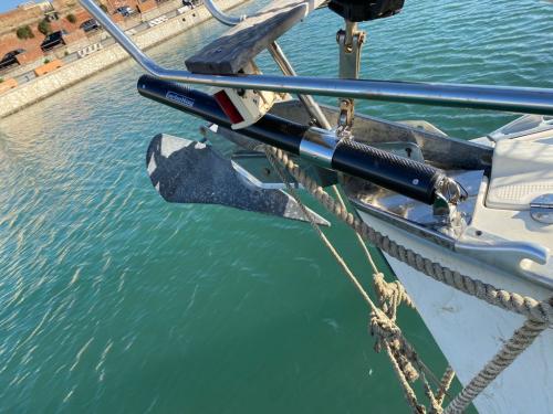

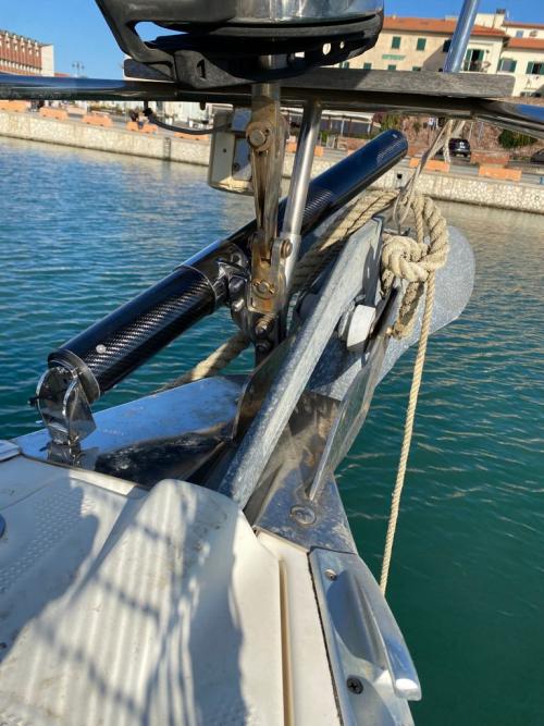

Mi sembra un po' eccessiva e forse anche pesante. Qui in foto la mia soluzione, delfiniera corta della Gold Service rigging( adesso ne fa anche altre più sportive) per il code e bompresso Selden estensibile per il gennaker.

posso chiederti perchè usi la delfiniera per il code e il bompresso per il gennaker?
Io l'anello per il bompresso alla fine lo avevo acquistato da SVB e quindi mi trovo nella stessa tua condizione, ma con la delfiniera bat esco di 90cm dalla prua e spendo 1700
se dovessi optare per la tua soluzione dovrei spendere 1200 di bompresso da 100 + il costo della delfiniera
22-12-2021 11:38

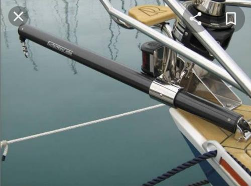

Sulla barca comprata usata ho trovato bompresso e gennaker. Per il gennaker fa comodo uno sbalzo importante e quindi lo ho tenuto. Ho messo la delfiniera per il code. Ti consiglio ovviamente la sola delfiniera. Forse quelle della Gold Sail costano un po' meno. Senti L'ADV Zankipal che le produce. Le trovi di diverse lunghezze.
Un amico su barca analoga ha messo un bompressino smontabile della Carboway, senza briglia, che pare sia adatto al tiro dei code, costa sui 1500 euro, si smonta in un attimo. Però ancora non lo ha provato sotto vela.
Sul 40.Cruiser la prua è più verticale e la delfiniera fa comodo per evitare colpi dell ancora sul diritto di prua quando si cala o si salpa con onda. Sul 39 questo problema dovrebbe essere minore quindi se hai allergia ad allungare la barca in modo permanente, un bompresso garantito dal costruttore per il tiro del code potrebbe essere ok

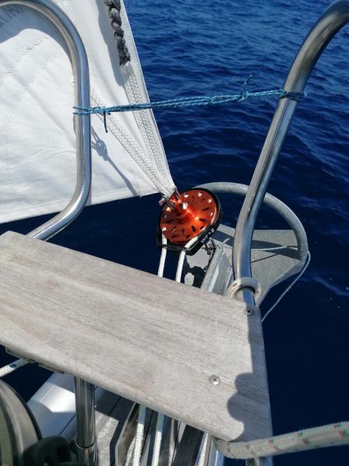

ciao, a voi la foto. bavaria 40. bompresso amovibile in carbonio 8quello citato da kavok
