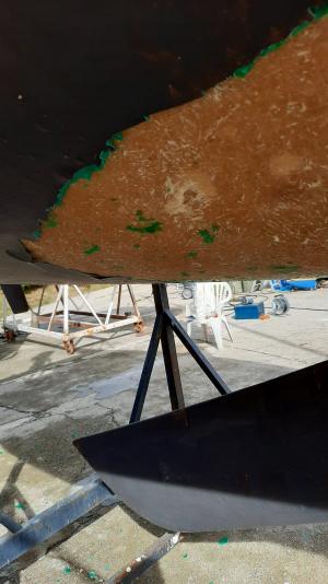

ho da 10 anni un first 210. già dai primi anni avevo capito che c'era qualcosa di strano ma avevo sempre rimandato. alcuni giorni fa ho alato la barca per rifare l' antivegetativa che non facevo da 3 anni e pulendo con l' idropulitrice in modo un po' aggressivo si è staccato un pezzo di vecchia antivegetativa con parte del fondo (verdognolo). abbiamo asportato in una zona più ampia ed abbiamo verificato che manca il gelcoat, c'è subito la vetroresina. Non so perchè è così, credo sia stato un intervento del vecchio proprietario. Ora come è meglio procedere? stacco tutto, aspetto la primavera e rimetto la resina? o meglio il gelcoat? o ci metto una pezza e rimando di altri 10 anni?

Se hanno tolto tutto hanno fatto il peggior lavoro che ti toccava, ora dovresti capire se hai osmosi, se non c'é e le superfici asciutte una passata con l'orbitale e poi Gelshield 200, a farlo mi sono trovato bene, lascia un pó ruvida la superficie ma se ogni 2 mani dai una passata viene a specchio ovviamente aggiungi una mano.
10-10-2020 13:39
SM5 Offline
Messaggi: 182
Registrato: Sep 2016 Online
RE: barca senza gelcoat
Per quanto ne so, non puoi dare il Gelshied 200 direttamente sulla vetroresina. Se non hai più gelcoat devi togliere tutto e andare a vetroresina, lasciar asciugare lo scafo e rifare la protezione con resina epoxy, Gelshied plus o altre marche.
10-10-2020 14:06
Sikander Offline
Messaggi: 646
Registrato: May 2020 Online
Quoto i precedenti interventi, con qualche piccolo consiglio aggiuntivo. -come dice Wally, non solo ci protrebbe essere osmosi, ma mancando da oltre tre anni il gelcoat, che ha funzione protettiva oltre che estestica, e non avendo fatto un trattamento di tipo epossidico, c'é sicuramente osmosi. Forse poca, ma c'é.
-E' vero che si può dare il Gelshield (che altro non è che un trattamento a base epossidica) direttamente sulla vetroresina, ma con alcune accortezze, perché se dai un trattamento epoxy su vetroresina umida anzichè migliorare la situazione sicuramente la peggiori. Devi controllare il livello di umidità con un aparacchio tipo questo (é solo un esempio) https://www.cecchi.it/skinder-il-rilevatore-dumidita/ : -metti la barca in secca, lavala con pulitrice e come se fosse una "gonna" avvolgi un cellophane ancorandolo con del nastro adesivo forte in alto (e lasciando libero in basso) all'altezza della waterline o meglio ancora 3-4 cm più in alto. Servirà a proteggere lo scafo dalla pioggia ed evitare che assorba altra acqua e/o sporco. -dopo qualche giorno quando la vetroresina è abbastanza asciutta dai una scartavetrata gossolana con rotorbitale con grana 40-60, senza pretesa di fare un lavoro perfetto, serve solo a migliorare la successiva asciugatura. Non serve calcare. - procurati delle lampade al quarzo (alcuni cantieri le affittano) o come seconda scelta a infrarossi, anche se non sono valide come le prime, e falle andare per qualche ora al giorno per una settimana; dopodichè misura il livello di umidità.
Se serve ripeti l'asciugatura con le lampade e settimanalmente prova l'umidità con il tester. - appena l'umidità dello scafo rientra nei parametri consigliati, ricarteggia, stavolta con una grana più fine, es. 120-180. Pulisci bene con acetone. A quel punto puoi passare un trattamento epoxy come consigliato da sm5. Sopra l'epoxy potrai dare l'antivegetativa dopo. Ma ricorda ! NON dare mai epoxy su vetroresina umida o farai un danno ancora peggiore di quello che già hai. Smiley59

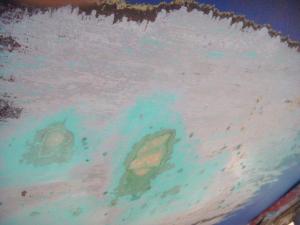

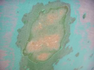

rieccomi. ho trovato delle foto fatte 10 anni e mezzo fa in occasione del primo MIO intervento all'opera viva. c' erano già delle bolle ed avevo già capito che non c'era il gelcoat. Poi ho cancellato tutto (quasi) dalla memoria.
avendo usato la rotorbitale si vedono meglio gli strati del ciclo antiosmosi che era stato fatto dal precedente proprietario le bolle aperte avevano un diametro di un paio di cm.

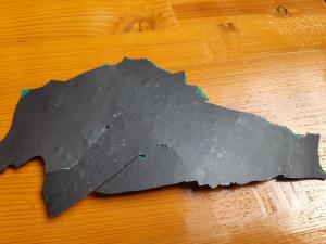

Quello che mi sembra strano è che si sia staccato tutto il trattamento preventivo in blocco. E', di fatto, una resina e come tale si aggrappa allo strato sottostante, e non può essere rimosso, soprattutto con l'idropulitrice. Quello che può venire via è uno strato di tessuto e questo sarebbe più preoccupante. Oppure il punto in cui è venuto via il primer dell'antivegetativa non aveva sotto il trattamento. A guardar bene le immagini, il trattamento gelshield dovrebbe essere quello bianco. Quello che si è staccato è marrone ed è primer o antivegetativa.

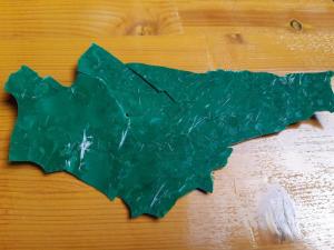

la foto é di uno dei pezzi staccati con l' idropulitrice (usata "di taglio") sono le due facce dello stesso pezzo: la parte scura è l' antivegetativa VC17 e quella verde quella a contatto con la VTR

Lo strato verdognolo potrebbe essere:
- un primer (di solo aggrappaggio, nel qual caso lo spessore risulterà sottile; di solo riempimento o c.d. fondo, quindi con spessore maggiore e che funge un pochino anche da barriera antiosmosi; o con entrambe le funzioni);
- un semplice strato isolante (tipo le pitture al clorocaucciu) tra vetroresina e antivegetativa;
- un vero e proprio trattamento antiosmosi con epossidiche colorate specifiche per lo scopo.
In ogni caso credo che il distacco dipenda da un’applicazione fatta male, forse perché il supporto (cioè la vetroresina) non era perfettamente asciutto, pulito e sgrassato (che non significa dargli una strofinata con uno straccio, magari unto e sporco, imbevuto di acetone, come ogni tanto vedo fare da qualche "esperto" della banchina).
Era capitato anche a me dopo il mio primo anno in acqua (seguito da 5 anni del precedente proprietario). La pulizia molto energica, con l’idropulitrice, aveva staccato parti del trattamento antiosmosi (Acquastop Veneziani) con sovrastante primer e antivegetativa, creando alcuni “buchi” fino a 50-60 cm di diametro. Sotto era però rimasto il gelcoat.
Stesso problema sul timone che si stava vistosamente sfogliando a partire dal trattamento (sempre Acquastop). Il timone l’ho rifatto completamente con qualche mano di epossidica (credo West-System, ma non ricordo bene, comunque, per lo scopo, una vale l’altra, anche se economica) e una mano di primer epossidico (mi sembra dell’Attiva Marine, ma va bene anche quello epossidico che si usa per lavori di carrozzeria e che costa circa la metà).
Stesso trattamento per rifare le “pezze” alla carena.
Dopo 13 anni è ancora tutto lì.
