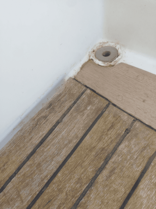

Prima intervengo sulla causa, ovvero sullo scarico che si vede in foto. Non comprendo in base a quale logica dovrebbe uscire tutta l'acqua se ha un bordo di centimetri che sporge Smiley33
