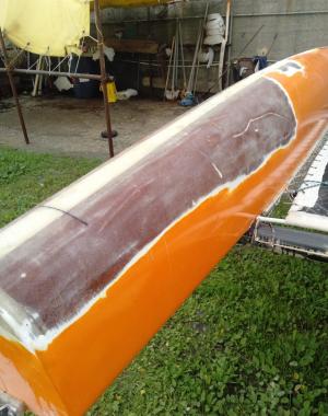

Buon giorno a tutti, ho bisogno di un vostro consiglio.
Sono di Genova e da un annetto ho un classe A piuttosto datato ma ben messo con cui mi cimento in uscite divertenti senza esagerare. Ho una buona manualità e mi piace riparare le cose.
Questa estate dopo una roccambolesca uscita con tramontana tesa mi sono trovato a farmi raccattare dalla guardia costiera appoggiato ad una diga di scogli ( e menomale che c'era). Al rientro, felice di poter raccontare l'avventura senza danni fisici,conto i danni alla barca.
Ora mi accingo a ripristinare il tutto dopo un lungo periodo di riposo.

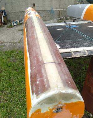

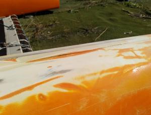

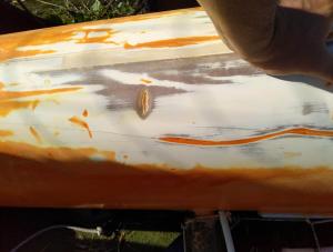

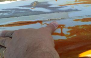

Volevo domandare come devo procedere per riparare i danni che vedete nelle foto.
per il momento mi sono limitato a rimuovere con l'orbitale la vernice epossidica bicomponente ( che ho dato io a rullo sopra quella bianca originale che non sembrava gelcoat ma banale vernice ) fino alla vetroresina
-Il buco posso chiuderlo con diversi strati concentrici di fibra di vetro o conviene creare un tappo di balsa da incollare con epossidica prima e poi utilizzare la fibra di vetro sopra?
-la cosa che mi preoccupa di più e il fondo della poppa. Per effetto del peso di chi mi ha aiutato i due gusci di cui lo scafo è composto si sono sconnessi e scollati per una lunghezza di 50 cm circa; inoltre ci sono altri segni longitudinali che sotto una minima pressione si allargano visibilmente dimostrandomi definitivamente che la zona ha perso la sua rigidità. Come devo agire qui? pensavo di portare a vetroresina tutta la zona galleggiante interessata e poi rivestire tutto un grosso foglio di mat o di carbonio o più strati di vetroresina aumentando lo spessore via in corrispondenza della saldatura mediana per rinforzarla e contemporaneamente fare una toppa analoga all'interno o fare una " colata " a livella di resina bicomponente nella zona corrispondente con due piccole "dighe" agli estremi...
-ancora: devo rimuovere il materiale che si muove che incollato può incamerare umidità o altro?
scusate..sono molto inesperto ma mi vengono in mente un sacco di idee e non so quale sia il procedimento migliore e più sicuro.
attendo qualche consiglio per procedere e documentare
Grazie mille in anticipo
Federico

Molto difficile capire dalle foto. Comunque per un lavoro ben fatto riparerei partendo dall'interno aprendo dei fori di ispezione che poi si richiudono con gli appositi tappi. Quindi fibra di vetro e poliestere o epossidica, poi solo all'esterno stucco e vernice and it will be done...

Ciao Marmar grazie del consiglio. In effetti il lavoro a poppa si può fare tutto dall'interno perchè corrisponde al tappo di ispezione. Il buco a prua invece è inaccessibile e dovrei fare un foro che però richiuderei.
Per lavorare cosi, dall'interno, mi suggerisci di rimuovere tutto il materiale di troppo? Perchè per il danno a poppa dall'esterno non c'è granchè da stuccare visto che si tratta di uno "sfogliamento". l'impermeabilità dello scafo è saltata quindi mi devo preoccupare anche dell'impermeabilizzazione e non solo della struttura.

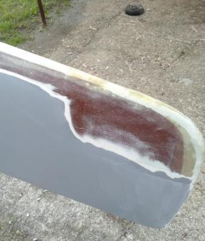

allora, sono riuscito questo we a lavorare un pò. Aiutato da un socio del io circolo ho deciso di rinforzare gli scafi anche dall'esterno per cui ho fatto più strati a crescere sulle prue e sulla parte posteriore dello scafo ( 3 strati) e una volta asciutto lavorerò dall'interno. analogamente altre crepe e bugne che prima ho stuccato mettendo 1 o 2 pezze a rinforzo. Il buco a prua l'ho gestito così: un primo foglio di vetroresina, lasciato indurire un pò a fare da riscontro, poi resina addensata con microfibre di vetro a mo' di stucco, e successivamente atri due fogli di vetroresina a crescere. la resa è stata buona. domani faccio due foto
Domanda 1:è necessario mettere il gelcoat ( quello bianco sotto l'arancione non so se lo sia, forse si ) visto che la barca è in secca quando non la uso. o posso stuccare , mettere fondo e verniciare direttamente? o forse conviene usare direttamente del gelcoat colorato?
domanda 2: una volta arrivato alla fase di verniciatura ( se non è necessario mettere il gelcoat) che vernice devo usare?
devo sempre rispettare la regola epoxy su epoxy - poliestere su poliestere quindi usare poliestere?
grazie!

Grande, bravo bel lavoro!
Io lascerei perdere, alla fine, di dare il gel coat.
Devi anche pensare a non appesantire troppo.
Userei una vernice poliuretanica che si attacca molto bene, dopo stuccatura. Anzi vedrai che dopo la verniciatura dovrai ancora stuccare. La vernice ti fa vedere dei difetti che nel grezzo non vedi. E puoi stuccare sulla vernice.

grazie! procedo allora come dici. stucco e vernicio..vorrei verniciare a spruzzo pur sapendo di non essere capace. L'effetto che ho ottenuto con l'arancione dato con rullo proprio non è accattivante e ricorda più una grattugia da formaggio che una veloce barca da gara, a saperla portare ovviamente ( forse ho usato il rullo sbagliato a suo tempo). Quando lo passavo faceva un sacco di filamenti e bollicine che poi sono rimaste Smiley33
