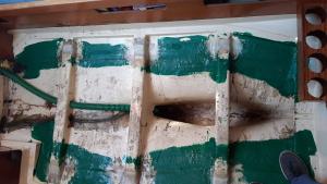

Salve a tutti, chiedo un consiglio su una manutenzione eseguita su un dufour 27 di cui sto valutando acquisto.
La barca ha la deriva imbullonata allo scafo al di sotto dei madieri. Il pre-precedente proprietario aveva probabilmente preso una insaccata (o inseccata) che aveva lesionato i madieri agli estremi ma poco prima l'aggancio allo scafo.
La riparazione fatta è consistita, a vista, dalla resinatura dei punti lesionati e del loro rinforzo con fogli di mat.
Ora domando, come riuscire a capire se così la barca è sana, o se è una bomba a mano? Chi la possiede, l'ha comprata così, e la vende dopo tre anni, dice che ha navigato senza problemi.
Grazie dell'aiuto

un dufour 27 ha un valore commerciale basso. Non so quale proprietario accetterebbe il rischio di una spesa per una perizia che vale una grossa percentuale dell'affare. Piuttosto valuta il costo della riparazione a regola d'arte (fatti fare un preventivo da un cantiere) e chiedi di scontarla dal prezzo richiesto.
(29-10-2020, 18:10)stiuz Ha scritto: un dufour 27 ha un valore commerciale basso. Non so quale proprietario accetterebbe il rischio di una spesa per una perizia che vale una grossa percentuale dell'affare. Piuttosto valuta il costo della riparazione a regola d'arte (fatti fare un preventivo da un cantiere) e chiedi di scontarla dal prezzo richiesto.
Concordo sull'incidenza del costo della perizia. Ma credo che anche il costo di riparare quel tipo di danno in cantiere non li valga.
guarda, in casi del genere occorre solo vedere bene la barca e capire come si è intervenuto per riparare il danno.
Ma poi devi decidere te.

Successa la stessa cosa qualche settimana fa. Madieri lesionati, a domanda specifica su botta al fondale il venditore nega ma un po' balbetta.. La barca mi piaceva molto, l'avrei bloccata subito. Posto le foto su adv, arrivano le conferme di ciò che già immaginavo.
Volto pagina e ricomincio la ricerca.
Se è la mia barca la riparo e la uso, quella di un altro se ha danni gravi anche se riparati gliela lascio.
Penso che il problema vari a secondo del valore della barca. Una riparazione "importante" su uno scafo di un certo valore può e deve avere un senso, chiaramente deve essere certificata ed eseguita a regola d'arte e meglio se documentata con foto. Su imbarcazioni dal valore più modesto e, secondo me, in questo caso parliamo più o meno del 40-50% del valore della barca conviene lasciare perdere e trovarne una buona. Poi nulla vieta che, a fronte di un prezzo molto basso si possa fare tutto. Quello che trovo sempre deprecabile è l'atteggiamento del venditore che nega l'evidenza.
Grazie a tutti dei consigli, la barca non a caso viene venduta a 6000 euro quando in giro ce ne sono a quasi il doppio. E per una barca che appare perfetta in tute le (altre) parti, dà proprio l'idea di una richiesta bassa ad hoc. La perizia costa, e l'eventuale riparazione pure. Sono sempre dubbiamletici che forse solo una visione esperta potrebbe sciogliere. Perchè alla fine vcredo che ogni armatore debba innanzitutto sentirsi su una botte di ferro sulla sua barca, e io non vorrei navigare con il pensiero fisso del: ma se....??
Se la riparazione è fatta come si deve dubbi non nè devi avere, anzi probabilmente sarà più robusta di prima ! Il problema sono solo i costi, devi farti bene i conti.
una perizia mirata alle condizioni della carena e visita alle corrispondenti strutture interne si fa in un paio d'ore compresa la "pausa caffè". Il costo qualche centinaio di euro. Meno di 500 per un 27 piedi. Che nel costo totale della barca può essere anche accettabile. Ma qua dovresti contattare qualche perito ed esporre chiaramente la situazione.
Vale sempre la massima che vuole che devi sentirti sicuro del tuo "legno"
(Abelardo)
La Dufour 27 non ha deriva imbullonata, la deriva è strutturale. Una volta che si rompe si sventra la barca. Mi sembra una cosa assurda rimettere la deriva imbullonata ai manieri, che sebbene siamo resistenti non possono più dare alla barca la stessa sicurezza originale. Hai qualche foto di questo lavoro? Sono felicissimo possessore di una Dufour 27 e credo di conoscerla abbastanza bene. Ti posso dare qualche consiglio dopo aver visto le foto , sempre che la deriva non sia veramente imbullonata
(07-11-2020, 23:51)bolinastretta Ha scritto: La Dufour 27 non ha deriva imbullonata, la deriva è strutturale. Una volta che si rompe si sventra la barca. Mi sembra una cosa assurda rimettere la deriva imbullonata ai manieri, che sebbene siamo resistenti non possono più dare alla barca la stessa sicurezza originale. Hai qualche foto di questo lavoro? Sono felicissimo possessore di una Dufour 27 e credo di conoscerla abbastanza bene. Ti posso dare qualche consiglio dopo aver visto le foto , sempre che la deriva non sia veramente imbullonata
Ciao, non ha imbullonato la chiglia ai madieri, ma ri-resinato i madieri spezzati probabilmente da una forte inseccata (ma anche tutto il perimetro della curva di deriva) .
La barca ad ogni modo è andata venduta, o ritirata dal mercato.
io me la sono messa via, meglio avere paura che toccarne. Posto una FOTO, non mi sarei fidato a navigare con una incognita simile, a meno che non fossi stato io a seguire i lavori.
grazie intanto a tutti
Hai fatto benissimo perché i lavori non li hai eseguiti tu
Però la Dufour 27 non ha deriva imbullonata, ha deriva strutturale, per cui in caso di innescata non dovrebbe avere grossi problemi. In ogni caso se i madieri si fossero spezzati avresti dovuto vedere all,attaccatura dello scafo verso la sentina, delle crepe importanti . Queste non sono presenti nelle foto ed è un buon segno. Tuttavia, la deriva strutturale dopo tanti anni(la Dufour produceva la 27 tra il '72 e il '77) ,siccome si tratta di materiale diverso dalla vetroresina , crea una leggera rigatura al gelcoat ntorno al perimetro della deriva, proprio in corrispondenza della resinatura. La stessa resinatura, in caso di madieri spezzati, non avrebbe potuto mai tenere una deriva di una tonnellata circa quindi sono del parere che la barca non era pericolosa. Il problema era solo ottico e poteva essere risolto con due mani di epogel(gel epossidico per sentine).
Conclusione. Il vecchio proprietario ha solo fatto male il lavoro, e tu a scanso di equivoci hai fatto bene a non prenderla
Il problema della barca mi sembra lo scollamento - da entrambi i lati - dei controstampi che sono quindi stati resinati.
