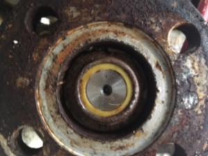

Buon pomeriggio, devo sfilare l'asse dell'elica in quanto voglio fare approfondita manutenzione a tutti i vari componenti dall'invertitore in poi.
Quindi ho iniziato con staccare il giunto omocinetico dall'invertitore e li è stato facile, poi le ghiere di accoppiamento tra giunto ed invertitore ed anche qui tutto semplice.
Smontare la ghiera di accoppiamento tra il giunto ed il cuscinetto reggispinta è stato più complesso, ma la dura battaglia è iniziata ora.
Sul cuscinetto è apparso l'asse, ovviamente, ma insieme a lui è comparsa anche una strana ghiera rotonda con 4 fresate realizzate in croce larghe circa 6 millimetri e profonde altrettanto.
Questa ghiera tiene l'asse vincolato al cuscinetto e proprio di uscire non ne vuole sapere, prima di passare alle maniere forti mi chiedevo se, spero di essere riuscito a spiegarmi, esiste una apposita chiave.
Anche perché se non tolgo la ghiera l'asse non si sfila, il cuscinetto non esce, il mancione manco a parlarne e per sostituire la baderna potrei chiamare a raccolta tutti i santi del paradiso.

Che invertitore è? Il mancione non ha il morsetto per stringere l' asse? Nel mio piccolo Yanmar basta allentare il morsetto a 4 bulloni da 8 mm, togliere un grano da 8 mm e l' asse si sfila facilmente dal mancione.

L'invertitore è ZF, non c'è un morsetto, c'è questa strana ghiera per la quale suppongo occorra una chiave particolare.

La puoi allentare anche con marrello ed un idoneo cacciaspine da 8-10 o con una buona chiave giratubi, ovvio che é + idonea la chiave dedicata, fai due bulinature-segni per riportare in fase di montaggio la ghiera nella stessa posizione.

c'e' una chiave a tubo ( o bussola ) con i quattro dentini che vanno giusti sulla tua ghiera : si trova in qualsiasi negozio di forniture industriali a pochi euro

la ghiera sarà concenrica all'asse, pertanto solo di chiave e probabilmente andrà a stringere dei coni che renda solidale l'asse alla boccola interna del cuscinetto reggispinta.

In teoria potrebbe andare, ma non entri nel piccolo alloggio dove è la ghiera.

Aggiornamento, sono stato in barca ed oltre alla foto che tenterò di allegare ho preso le misure:
diametro esterno 45 mm, diametro tra le cave 38 mm.
Credo anche di avere trovato la chiave di serraggio la quale dovrebbe essere appunto una chiave a bussola per ghiere GUK...

Sicuramente è la soluzione migliore, sul trovare l'attrezzo in tempi brevi invece non è stato così semplice.
Probabilmente la città in cui vivo non ha più attività atte a fornire e quindi tenere in casa questo tipo di attrezzature, ma per fortuna c'è Am...on.
mi dovrebbe arrivare a breve, vi farò sapere.

Aggiornamento, presa la chiave, svitate le ghiere degli assi e, con l'aiuto del fidato meccanico, smontati i distanziali, smontati i cuscinetti reggispinta, tolte le chiavette e sfilati gli assi.
Ora iniziamo le manutenzioni.
A breve la sostituzione delle boccole astucci e piedini.
