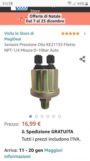

il sensore installato non ha, oltre al contatto manometro, il contatto allarme. ne acquisterei uno nuovo con i due contatti se sapessi che filettatura deve avere. qualcuno ne conosce le caratteristiche? grazie e B.V.

il pezzo è questo, da bvlgari costa 15 volte di più; il problema è che lo vendono con due filettature diverse e vorrei sapere qual'è quella giusta per il mio motore

Smontare il sensore vecchio e misurare il filetto se metrico lo puoi provare con dado dal diametro appropiato,oppure con un contafiletti.
Oppure per quel prezzo li compri tutti e due tipo di filettatura e poi scegli quello che ti serve al momento e per il resto, fai finta che con il modesto costo di quello che butti/regali (€ 16) ha dato la mancetta al ragazzo che te li ha portati.
Al 90% dovrebbe essere 10x1; il restante 1/8" G
