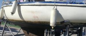

Questa era la barca l'anno scorso.
In caso per lucidare bene l'opera morta?
Per lucidare l’opera morta, dipende dallo spessore residuo del gelcoat, bisogna toccare per sapere.
Eventualmente, carteggia e stucca dove serve, ricarteggia e vai di primer e poi una pittura monocomponente. Ci sono degli smalti ottimi anche se mono

ciao,
vedendo la fiancata della barca ti consiglierei, visto che è alata e che l'hai appena presa, di fare un piccolo sforzo e di riverniciarla ex novo.
io l'ho fatto e il risultato è ottimo, la barca torna nuova (la mia è del 1986).

Direi che se hai voglia di divertirti da fare ce n'è. Come detto da altri dipende ovviamente dalle tue aspettative.
Tralasciando l'opera viva per cui personalmente prima di decidere il da farsi proverei a grattare il gelcoat dove pare messo peggio, sull'opera morta hai diverse possibilità. Se il gelcoat è poroso puoi pulirlo e renderlo lucido con i migliori prodotti del mondo ma dopo poco tornerà ad opacizzarsi e sporcarsi. In questo caso io lo levigherei con 120 e poi con 200 o giù di lì. A quel punto primer epossidico (se vuoi in privato ti indico qualcosa di economico) e quindi due mani di bicomponente poliuretanica. A rullo come ti è stato detto puoi ottenere risultati ottimi.
Tra l'altro la parte di coperta blu che si intravede lascia pensare a manipolazioni fai da te su cui puoi divertiti ulteriormente.
