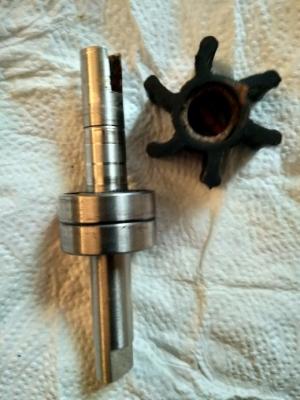

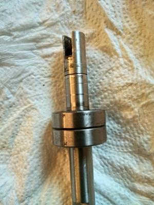

Ecco l'alberino rigato dal paraolio con oring,invece la girante era ancora perfetta.
Forse era troppo stretto?

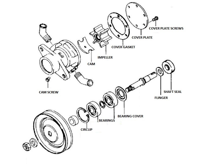

Il mio entrobordo è uno Yanmar 3GM, la pompa monta un solo paraolio lato motore.
Esploso pompa acqua.
Un paraolio a doppio labbro, (con cd parapolvere) lavora in punti diversi dalla rigatura e già non dovrebbe gocciare più
la girante non è perfetta, è già deformata.
noto sempre due opposti, quelli che cambierebbero girante due volte l'anno perchè "è sempre meglio stare sicuri" e quelli che "è tutto a posto, quasi nuovo" Smiley4
personalmente simpatizzo per i secondi, ma quella girante NON è perfetta!

Quella girante è la vecchia e con l'alberino nuovo messa anche la girante nuova.

Direi che non è chiaro quello che ho scritto. Nella pompa di cui è stato linkato l'esploso c'è un solo paraolio che funge da paraacqua, ossia evita che esca acqua in corrispondenza dell'alberino in movimento, e la pompa viene fatta girare da una puleggia collegata tramite una cinghia ad un'altra puleggia.
Nei casi in cui la pompa viene calettata direttamente sul motore ci sono due paraoli. Il primo che svolge la medesima funzione di cui sopra, il secondo evita che esca olio in corrispondenza dell'alberino che è calettato sul motore e quindi viene raggiunto l'olio motore. Poi certo che il corpo della pompa nel punto in cui viene calettato sul motore usa anche un o-ring.
(04-02-2021, 23:20)AleSail Ha scritto: Dall'esploso che hai linkato a me pare che la tua pompa monta un solo paraolio con funzione paraacqua perchè la pompa usa una puleggia. Il secondo paraolio c'è nei casi in cui la pompa è calettata direttamnte sul motore e quindi è necessario impedire la fuoriuscita dell'olio.
Parzialmente esatto.
Monta un solo paraolio con la funzione di evitare, appunto, fuoriuscite di olio dal blocco motore, mentre se la sede della girante lascia trafilare acqua, questa se ne esce tranquillamente da apposite feritoie, senza generare pressioni sul paraolio stesso.
Si, la rotazione viene trasmessa tramite cinghia dalla puleggia che trasmette anche, tramite una seconda cinghia, il moto all'alternatore.
(05-02-2021, 14:27)ciro_ma_non_ferrara Ha scritto: Parzialmente esatto.
No guarda, perdonami ma sei proprio distante. Se il movimento dell'alberino viene garantito da una puleggia che viene messa in rotazione tramite una cinghia vuol dire che la pompa non è montata direttamente sul blocco motore, bensi su delle apposite staffe. E quindi non c'è nessun paraolio che evita l'uscita dell'olio.
