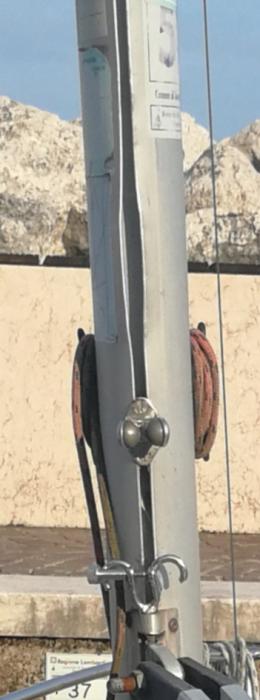

Ciao a tutti, dovrei allargare 2 cm di canaletta in alto.
Da idiota la avevo stretta un po'e da allora la randa ha bisogno di aiuto X essere issata mentre prima no. GrazieQuesto contenuto non e' visualizzabile da te Ospite. Se vuoi vederlo, REGISTRATI QUI .

Pezzo di legno duro e mazzetta?

stefano bluzza Offline
Messaggi: 70
Registrato: Oct 2019 Online
RE: Allargare canaletta albero
Provato ma nulla
19-02-2021 22:53
Messaggi: 4.735
Costruisciti una specie di piede di porco da infilare delntro alla canala e che abbia il diametro lo infili dentro e fai leva nella canala allargata perallargare quei 20 mm in piú.

Ma cosa è successo ? O meglio perchè devi allargare ?
Perché avevo stretto.... Smile

grazie a tutti, dopo vari tentativi ,armato di cacciavite riempito di nastro isolante X non rovinare l'alluminio,facendo leggermente leva sono riuscito a riportare la canaletta alle sue origini.
D'ora in poi prima di fare di testa mia chiederò lumi a voi.

Prova a inserire un tondino di acciaio all'interno della canalina dello stesso diametro e più lungo della parte da mettere a posto, poi batti dall'esterno con una mazzetta e un pezzo di legno duro.
é proabile che per infilare il tondino dovrai srivettare un po di roba ...
