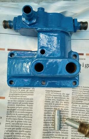

Ecco la scatola del termostato con il zinco vista davanti e anche dietro con il zinco montato,[hide]     [/hide][hide]     [/hide][hide]     [/hide][hide]     [/hide] ,all'interno in alto si vede anche il termostato.

L'avranno cambiato e tenuto di scorta come campione,ma sul motore ci sono oppure sono rimasti solo i portazinchi??

Trovato anche il secondo.
Ma tutto quello schifo che c'è dentro? Si lascia lì o bisogna pulire?
Come? [Immagine: .][Immagine: .]
Inviato dal mio CLT-L29 utilizzando Tapatalk
Quel schifo che hai trovato dentro sono i rimasugli dei zinchi che si sono sciolti,se vuoi pulire l'interno devi togliere la scatola termostato.
