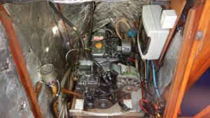

Buongiorno cari,
avrei bisogno di un vostro consiglio...
ho da poco acquistato una barca con uno YANMAR 3GM30, funziona bene al di là che stenta inizialmente un po' a partire (da cosa può dipendere?)
in ogni caso a breve la barca sarà tirata in secca e fra i vari lavori volevo metter mano anche al motore.

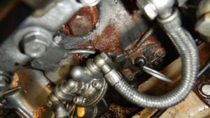

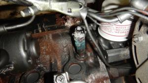

E' presente una corrosione lungo tutta la zona superiore, immagino che sia dell'attacco fra la calotta e il corpo, non riesco ad individuare gli zinchi . pur avendo una buona manualità non ho mai messo mano ai motori marini...
l'obiettivo è quello di fare una manutenzione ordinaria completa, di capire come mai non parte al primo colpo e di metterlo nella condizione di poter operare senza che si rovini.
preferirei non chiamare un service esterno, non tanto per un discorso di economicità quanto perché in questo modo non riuscirei a "capire" come funziona questo benedetto motore...
Aggiungo che volevo installare il boiler ma dato che questo motore non ha scambiatore non saprei come collegarlo...
