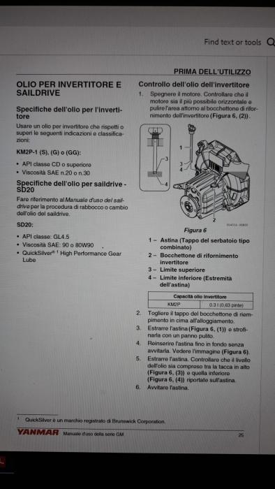

Dal manuale 1 GM 10
Ok. Quindi andrebbe bene lo Yanmar 30 (o 30.1, come lo chiamano ora). Per sicurezza conviene comunque fotografare il pezzo, perché sul mio Yanmar il manuale motore non corrispondeva. Su soli 0.3 litri, il litro a 17€ dovrebbe bastare per parecchi anni, cambiando ogni 200 ore.
