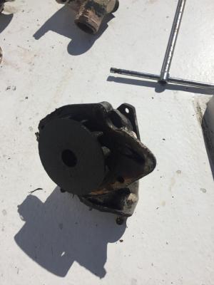

Salve a tutti ragazzi ultimamente navigando mi sono accorto che il motore perdeva una goccia di liquido tra la cinghie e la puleggia .Oggi ho smontato la pompa dell'acqua dolce e mi sembra davvero ridotta male. Cosa ne dite? Sarebbe da sostituire completamente o basta revisionarla? Ogni quanto andrebbe cambiata? A vederla sembra che sia stata li una vita. Vi allego qualche foto
Non conosco questi motori comunque si a vederla sembra da cambiare anche perché il costo non dovrebbe essere eccessivo quindi perché rischiare. Comunque la perdita, se la pompa non ha crepe, dovrebbe dipendere dalle guarnizioni quindi va fatta molta attenzione durante il rimontaggio.

Ma sembra mancare un pezzo !!!!

Dalla seconda foto si vede che manca un pezzo di materiale,penso che doveva essere il foro per il fissaggio,corrosione??

da una parte c'erano attaccati i tubi e l'altro pezzo era attaccato alla pompa dell'acqua
Si ok ma sembra spezzato non puoi serrare solo da un lato la pompa
Viste le condizioni della pompa io la cambierei,ma quanti anni a sto motore???
Da quello che si desume dalle foto, la flangia è rotta da un lato, sarebbe strano se non perdesse.
