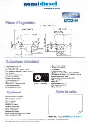

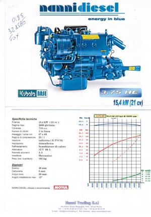

Nanni diesel 375he Specifiche tecniche Piani ingombro
magari serve
