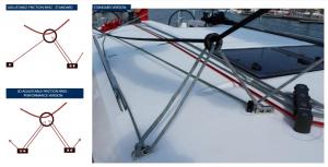

cosa ne pensate del sistema che propone Jeanneau sul nuovo SO410 in alternativa al carrello del genoa?
propone un sistema ad anelli passa-scotta regolabili dal pozzetto...

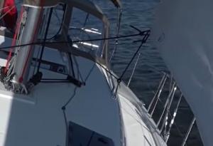

Come vedi dalla foto il velaio ha già dovuto fare la bugna in paradiso e l'anello è a 20 cm dal fine corsa in basso ........ non c'è margine di regolazione quando si avvolgerà la vela.

Non è "3D" perchè dovrebbe avere due paranchi: uno che tira in dentro (con attacco più interno) e uno che tira fuori (attacco zona falchetta), tirandoli o mollando insieme abbassi o alzi il punto di mura.
In merito al montaggio della rotaia, dipende se sono stati previsti i rinforzi nella tuga, immagino che sia in sandwich, altrimenti dovresti crearli tu, ma a quel punto cambia modello (mia opinione opinabile ovviamente Big Grin )

la regolazione 3D è disponibile con la versione "performance" con albero maggiorato
Però, avanti-dietro non si regola....
Non serve, avanti/indietro: Alto/basso, cambia comunque l'angolo di tiro, come avanti/indietro.

(19-04-2021, 18:21)Nanshan Ha scritto: la regolazione 3D è disponibile con la versione "performance" con albero maggiorato
ecco, con questo sistema ci fai praticamente tutto, sposti avanti/dietro/interno/esterno.. ad esser pignoli si potrebbe aggiungere un golfare più a prua giusto per quando rolli il fiocco (quelle rare volte..), è tecnicamente indistruttibile, super affidabile, manutenzione zero (a parte sostituire ogni tanto le cimette di regolazione che immagino si consumino un pò su quei golfari), chiaro il fiocco ci vuole ad hoc per la sua posizione ma poi ti permette una regolazione importantissima a vela: spostare il punto di scotta esterno, utile in bolina larga e traverso!
In effetti anche nella prima foto si vede che c'è anche l'altra basetta per il paranco, ma è messa nascosta. Questo probabilmente vuol dire che la barca nasce comunque con i rinforzi nella tuga, quindi anche un'installazione postuma del passascotte non sarebbe difficile e costosa.
