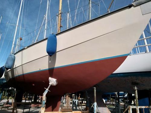

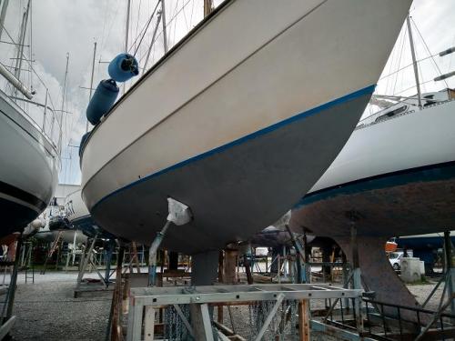

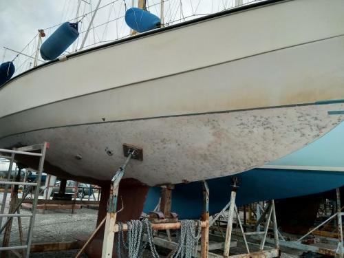

Metto due foto del trattamento fatto questo inverno:
Dopo quanto si ribagna? Cioè una volta "seccata" e rimessa in acqua dopo quanto ritorna ai valori pre-essiccamento?
Dipende da come e' stato fatto il trattamento.
