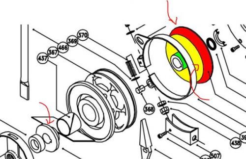

Per maggiore sicurezza ho inviato un estratto dell'esploso colorando le parti che ritenevo di dover ingrassare sulla base della loro risposta.
Mi hanno risposto con l'immagine che allego dove indicano con frecce rosse le parti che devono essere ingrassate.
Quindi, secondo loro, quantomeno il cono della frizione deve essere ingrassato.
A questo punto direi che vada ingrassata anche la sede della frizione nel barbotin (interno del componente 367 nel disegno). E certamente anche il cosiddetto disco frizione 436 (non colorato, freccia rossa) e l'asse del cono frizione (verde).
