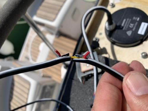

Ciao, contattato Raymarine e risolto adesso spiego come ho fatto in modo che possa servire ad altri in futuro ed evitare risposte che possono creare solo confusione.
Il mio impianto è un Raymarine autopilota p70s a ruota e dovendo connettere il mio ST60+ ho ordinato il kit E22158 perché mi serviva la ciabatta a 5 poli con il giallo centrale e il cavetto di connessione con il sea talk A06047 compreso nel kit. Prima di collegare tutto sulla ciabatta ho aperto il cavetto A06047 è interrotto il filo rosso dell’alimentazione per evitare che l’impianto fosse alimentato dal sea talk e dalla centrale ACU 100. Funziona tutto perfettamente, quindi ulteriori cavi come il black bone non servono.
Vi allego foto.
