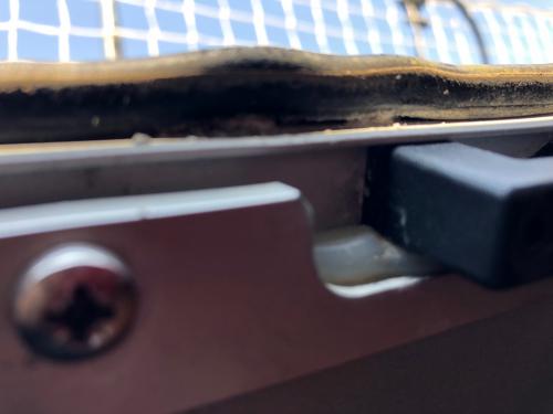

Ciao a tutti,
secondo voi c'è modo di reincollare (previa pulizia) la guarnizione dell'oblò al telaio? Se sì con quale tipo di colla?
Il punto oggetto di piccola infiltrazione è molto piccolo (foto) e non vorrei cimentarmi in una sostituziona completa.

RE: Reincollare guarnizione oblò
Rimetterla o sostituirla il lavoro è uguale...anzi va pulita anche la guarnizione oltre alla sede...
Se hanno un loro sede con gola si rimontano con un velo di silicone
