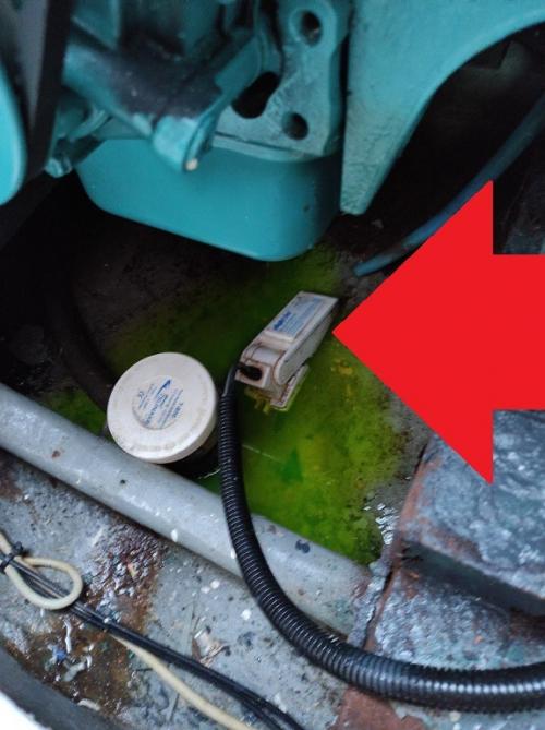

Ciao a tutti,
un paio di giorni fa' sono uscito con la mia barchetta. Al ritorno ho avuto un problema a circuito di raffeddamento, il che mi ha portato in poco tempo ad avere il motore che fischiava come una teiera :-(
Per fortuna sono riuscito a rientrare prima di friggere il tutto, ma aprendo il vano motore, fumo bianco e fuoriuscita del liquido di refriggeramento nella sentina. (vedi foto allegata)
Ora ho controllato e il circuito di raffreddamento funziona, ma devo rimettere il liquido di raffreddamento fuoriuscito.
Nel manuale del motore che trovato (naturalmente in francese) al capitolo 4.2.2 viene indicato un KRAFFT ACU 2300 CC 50% - Réf. 1325.
Come faccio a trovare un suo sostituto nel caso non trovassi l'esatta marca indicata? Come identificare un liquido dall'altro.
Spero mi possiate spiegare.
ciao

se è uscito dalla vaschetta vuol dire che ce ne era troppo

(28-08-2021 08:28)Northwind Ha scritto:  se è uscito dalla vaschetta vuol dire che ce ne era troppo
Oppure che una guarnizione testa fessurata ha fatto andare la pressione dalla camera di combustione al circuito di raffreddamento...
No no... c'era il motore che stava surriscaldando di brutto a causa del mancato raffreddamento... comunque grazie :-)
