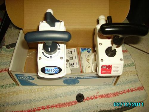

Un saluto a tutti.
Ho una perplessitá, il manuale Jabsco maniglia grigia, scrive di montare una presa a mare per il carico dell' da 3/4 per avere un diam interno da 19mm, significa tubo da 25mm ma il portagonna della pompa ha 19 mm esterno, quindi tubo da 20mm, non é un controsenso? Nelle vostre barche come é stato fatto il collegamento?
Sul Mousse invece c'é la presa a mare da 1/2 e portagomma da 25 ed infine sul portagomma della pompa parecchi giri di nastro autoamalgamante.
Dell'aiuto

(08-09-2021 08:18)Wally Ha scritto:  Un saluto a tutti.
Dell'aiuto
La presa a mare da1/2 è collegata alla valvola per chiudere l'acqua,l 'uscita della valvola dovrebbe essere sempre da 1/2 perciò con il portagomma da 1/2 dovresti mettere un tubo da 1/2.Questo contenuto non e' visualizzabile da te Ospite. Se vuoi vederlo, REGISTRATI QUI ..
Le pompe come attacchi sono uguali,si può sostituire la pompa vecchia con la nuova che ha il blocco maniglia.

RE: WC Jabsco diametri portagomma su pompa
Sí, questo ha il giusto senso, mentre Jabsco dice 3/4 mah?
