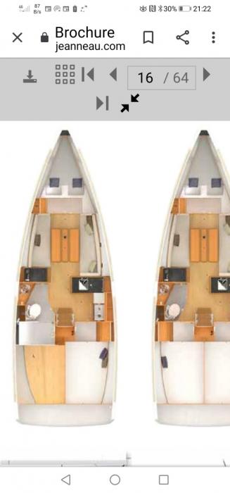

La modifica si può fare mantenendo la necessaria lunghezza della cuccetta di prua?
Forse no, ho visto la pianta sul dépliant della Jeanneau. Diciamo che si vedeva anche prima di comprare la barca e non può essere una sorpresa, a meno che non sia la prima barca e non si abbia esperienza di ancoraggi. Strano che un progettista come Lombard abbia disegnato così la suddivisione degli spazi ad estrema prua.

Ci ho pensato ma ho rinunciato alla modifica, nonostante non utilizziamo la cabina di prua per dormire.
In ogni caso preferisco salpare l ancora da prua, non so se lo farei dal pozzetto.
