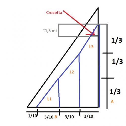

Il progetto
Ho cercato molto in rete, osservato le altre barche presenti nel porto e dopo un po' di riflessioni sono arrivato al seguente progetto.
Come vedete qui sotto ho suddiviso la lunghezza del boma in 4 parti. Tre parti da 9/10 la lunghezza ed un piccolo avanzo di 1/10 (partendo dall'albero).
Per quanto riguarda l'albero, ho preso in considerazione la lunghezza da appena sopra il boma fino ad un'altezza di circa 1,5 mt sopra le crocette.
Il mio boma e' lungo solo 280cm quindo l'ho pensato solo con 3 punti di contatto al boma, ma se la vostra barca e' piu' grande, naturalmente potete anche valutare 4 punti adattando il tutto ;-)

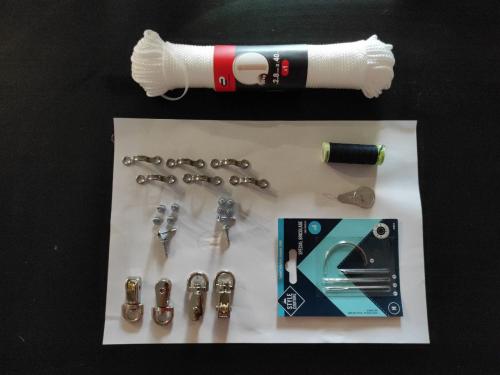

Il materiale
Per quanto riguarda il materiale necessario ho acquistato:
Un sagolino da 2,8mm di diametro (la lunghezza necessaria la calcoleremo dopo)
4 bozzelli in acciaio con la testa snodabile
8 ponticelli (con relative viti autofilettanti per metallo)
Un rocchetto di filo in poliestere (in modo che sia bello resistente) e un ago adatto.
2 gallocce (non ci sono nella foto perche' le avevo gia' installate sull'albero)

Due cime piu' lunga di L1 = (√A²+(B²/2)²)x2
Due cime piu' lunga di L2 = 2A + L1
Due cime piu' lunga di L3 = 3A + L1
Naturalmente vi consiglio di aggiungere almeno una ventina di centimetri per poter legare le cime ai ponticelli.

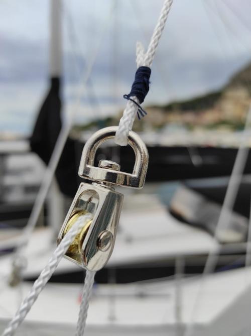

Con lo spago dovrete fare una impiombatura ad occhio su di un lato delle cimette L2 e L3 legando i bozzelli alla cima.

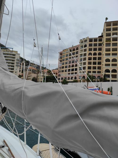

Questo e' il risultato finale[hide]     [/hide]
A questo punto il gioco e' fatto.
Inserite le cime come da disegno e avete il vostro lazyjack installato.
A me ha funzionato, spero possa essere d'aiuto ad altri come me che voglio provare a fare da soli le cose in barca :-) Se naturalmente i piu' esperti hanno delle critiche da fare saro' lieto di modificare la mia guida
Pur apprezzando la buona volonta', penso che con quei bozzelli farai molto contenti i velai con le riparazioni della randa.
(12-10-2021, 20:11)Stranizzadamuri Ha scritto: Pur apprezzando la buona volonta', penso che con quei bozzelli farai molto contenti i velai con le riparazioni della randa.
Bv Angelo
Posso sempre cambiarli se mi spieghi perché ed eventualmente con quali?

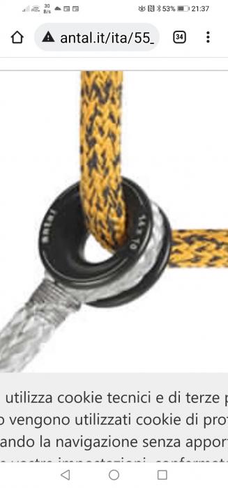

Userei anelli ad alto carico
(12-10-2021, 20:34)kavokcinque Ha scritto: Userei anelli ad alto carico
Potresti farmi un esempio per favore? E se mi spieghi anche il perché sarò lieto di imparare qualcosa di nuovo
Inviato dal mio MI PAD 4 utilizzando Tapatalk
il Lazy Jack conviene attaccarlo a metà crocetta invece che sull'albero, così lasci più spazio alla randa ed eviti che le stecca si incattiviscano in issata. Al posto dei bozzelli potresti usare anelli ad alto carico, quelli che si usano per rinviare manovre che scorrono poco proprio come il lazy o anche dei semplicissimi anelli in acciaio inox perché di carico sul lazy, a patto di errori con la scotta e l'amantiglio a randa ammainata, ce ne dovrebbe essere ben poco. Poi ci vanno dei bozzellini sulle crocette, per rinviare la manovra e poter regolare il lazy a seconda delle necessità.

(12-10-2021, 20:12)UMdB Ha scritto: Posso sempre cambiarli se mi spieghi perché ed eventualmente con quali?
yep metallo contro dacron Smiley6
Se vuoi tenerli li puoi coprire con un pezzetto di cuoio/tela grossa, insomma qualcosa di sacrificale nel mezzo Smile
(13-10-2021, 09:37)rob Ha scritto: yep metallo contro dacron Smiley6
ok ok ... li tolgo :-D promesso!!! appena posto modifichero' il progetto.!
