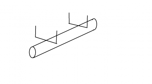

Ho visto in rete (se non ricordo male su facebook) uno che ha realizzato un lazy fissando semplicemente al boma due tubi a U con l'apertura rivolta verso l'alto.
Avete mai visto una realizzazione simile? Secondo voi potrebbe funzionare?
I tubi pensandoci, non interferirebbero con nulla vista l'altezza del loro eventuale collocamento (almeno nella mia barca)e sicuramente data la rigidità costituirebbero un ricovero molto più comodo per la randa
Sarebbe di facilissima realizzazione e l'intervento di un professionista sarebbe necessario per mettergli eventualmente intorno del tessuto (magari fissando due stecche per lato sui tubi) così da realizzare un vero lazy bag.
Così si eliminerebbero le sagole nelle quali facilmente (e sistematicamente) si impuntano le stecche in fase di issata anche quando si è perfettamente al vento.
La foto della realizzazione vista in rete (che ahimè non riesco a ritrovare) non mi faceva impazzire esteticamente ma credo che se la cosa funzionasse si potrebbe fare qualcosa non dico bella ma sicuramente meno brutta di quella che ho visto.....

Qualcosa del genere ? da qui l'immaginazione galoppa .

C'è un trafiletto anche su Bolina di questo mese. Le forcelle sono ribaltabili ed a riposo non intralciano la randa essendo parallele al boma
P.e. pensavo che si potrebbe mantenere il Lazy bag che abbiamo e montare questi due tubi sotto (o meglio ancora, dentro il Lazy).
Basterebbe appoggiare (fissandole in qualche modo) le stecche del lazy bag sulle estremità dei tubi in modo che siano questi a reggerle e non le sagoline.

Certo, lasciando il tubo così com'è il rischio che rovini la randa in ammainata è reale. Ma se si riuscisse ad usare i tubi come sostegno per le stecche di un normale lazy questo rischio non lo vedo. La randa scendendo si potrebbe appoggiare sulle stecche del lazy, ma non credo che subirebbe danni. Magari mancherebbe la guida delle sagolette che la convoglia più facilmente nel Bag.....
