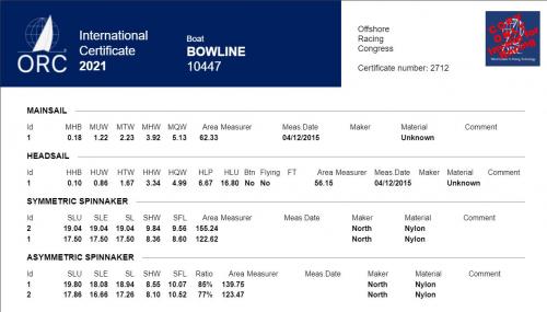

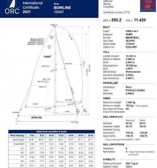

Per esempio:
inventory con misure delle vele:
Attenzione che se hai una delfiniera o un bompresso le misure del gennaker cambiano e se hai un tangone di misura diversa cambiano quelle dello spi simmetrico.
