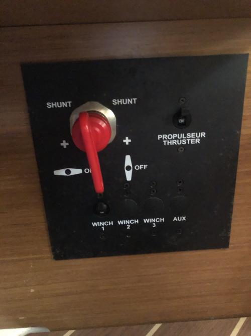

Salve a Tutti,
Ho un inverter cristec 1500w installato, la barca L’ho appena presa ed il vecchio proprietario non mi ha dato indicazioni. Me lo trovo collegato ad un interruttore tipo stacca batterie dove però c’è scritto shunt. Prima c era una batteria servizi al litio da 200A, ho provato ad accenderlo e la batteria è andata in protezione…ergo la batteria al litio L ho venduta è sostituita con un banco batterie AGM zenith(3 da 130A).
Veniamo alla domanda:
Se provo ad accendere l’inverter se fosse in corto mi danneggia le batterie?
Potrei avere problemi su questo interruttore?
Ho allegato la foto dell’interruttore a cui è collegato L’inverter.
Nota L impianto e’ originale jeanneau però questo interruttore non è incluso nel manuale
Grazie a chi mi può dare consigli!

Non credo sia originale e non dovrebbe essere per l'inverter, almeno a vederlo così.

A me sembra un pannello per dare corrente a un winch elettrico e ad un elica elettrica (forse una di prua). Almeno questo è quanto segnato sopra. Poi a casa mia posso collegare allo scarico del wc anche una sirena per allertare il quartiere, ma è un adattamento non previsto in sede progettuale.
Risposte alle domande:
Se provo ad accendere l’inverter se fosse in corto mi danneggia le batterie? Probabilmente le può scaricare talmente a fondo da danneggiarle.
Potrei avere problemi su questo interruttore? Si, se sottodimensionato per l'inverter. Bisognerebbe conoscerne le caratteristiche ma 1500w di inverter equivalgono ad un assorbimento ben superiore a 100A.
E poi, cosa significa che la precedente batteria è andata in protezione? come si ricaricano le tre batterie nuove?

Ci sono L interruttore per il winch ed uno per elica di prua e li anche un bambino lo capisce.
Poi c’è questo “shunt” che non lo capisco … penso sia per attivare L inverter i cavi partono da lì.
Quando ho provato a metterlo su on ha fatto saltare la protezione della batteria al litio (bms). Per questo chiedevo se qualcuno avesse idea di impianti del genere.

Si, credo sia l'impianto originale lo aveva un mio amico su una barca del 98, lo staccabatterie è necessario perchè la corrente può superare i 100A, all'accensione soprattutto se è stato spento da molto tempo hai un picco di corrente molto alto ma breve, se sei sicuro che non ci sia collegato niente in uscita (di solito alimentava solo le prese Ac 220) puoi provare, di solito la Beneteau metteva un fusibile sull'alimentazione dunque se ci sono problemi salta quello, magari tieni d'occhio la tensione delle batterie servizi (se hai l'amperometro meglio), a vuoto l'inverter dovrebbe assorbire circa 1 ampere... Piuttosto fai attenzione perchè la Beneteau di solito commutava l'uscita inverter sull'interruttore differenziale (salvavita) a monte delle prese Ac220V, ma non metteva una polarità a terra dell'inverter quindi il differenziale non poteva intervenire... in sintesi quando la Ac era fornita da inverter non c'era protezione contro i rischi di elettrocuzione per contatto accidentale.

Sarebbe però opportuno capire su cosa agisce per dare un consiglio. Interrompe un cavo + dal disegno è immaginabile, ma quale cavo ? Alimentazione dell'inverter ? Strano . MI spetterei un semplice interruttore che lo accende.
Uno shunt di solito è una sorta di ponte/deviatore di corrente.
es Per monitore la corrente ed il voltaggio delle batterie con un display si mette un shunt sul negativo
