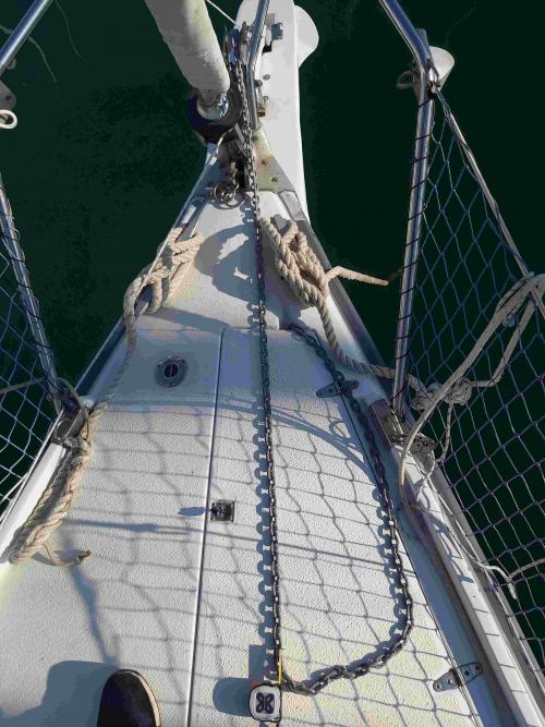

No non ho idea devo installarlo su questa coperta[Immagine: .]

Foto non chiarissima ma forse utile
.png   6D2E363A-E121-4084-8BEB-43D3D1580CAC.png (Dimensione: 349,99 KB / Download: 472) [/hide]
Valuta di montarlo all'interno del gavone
Personalmente non amo i salpancore in coperta, oltre ad essere un intralcio per i fiocchi ed un notevole disturbo per il passaggio quando si ormeggia di prua sono esposti a tutto e quella è la zona più bagnata della barca.

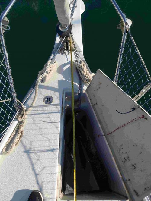

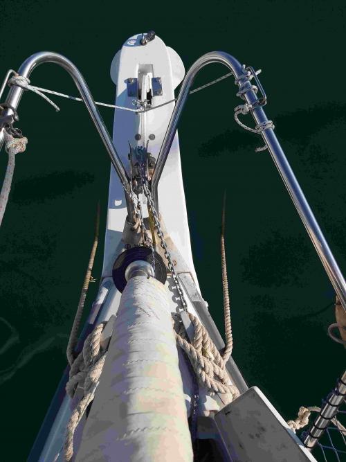

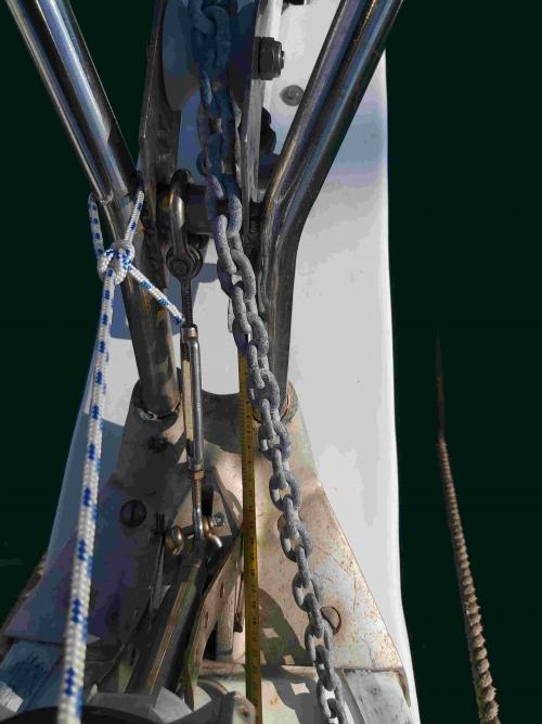

Ecco foto
Gavone profondo 55 a salire lungo 100 largo da 30 a 85 cm[Immagine: .][Immagine: .][Immagine: .][Immagine: .]

Il motivo si può vedere dalle foto: il gavone è sul lato destro quindi non potrei avere un tiro catena allineato (a meno di usare un salpa ad asse orizzontale montato sul lato sinistro).
Secondo quesito: come si evince dalle foto la prora è stretta e un pò affollata, quindi devo studiare un passaggio schivando gli intralci. Pensavo ad un tubo inox di diametro adeguato entro cui scorre la catena nei punti critici di potenziale attrito.
Terzo quesito: in alcuni manuali di installazione leggo che dovrebbe esserci almeno un metro di distanza tra il barbotin e l'ancora, nonchè una angolazione minima della catena (circa 20 gradi in senso verticale). Le soluzioni che vedo applicate in giro mi sembrano variegate quindi non so quanto un mancato rispetto di questi suggerimenti possa influire significativamente sul funzionamento. Ovvio che posso scoprirlo solo a fine lavori e non vorrei avere sorprese.
Ultimo punto: nell'ipotesi di installare il salpa all'interno del gavone, che ha la forma di un triangolo rettangolo con profondità costante di 35 cm, voi lo mettereste a proravia (meno fastidio tra i piedi ma con uno spazio più ridotto per la catena) oppure sul lato più largo (in questo caso la catena resterebbe in bella vista per circa 120 cm come nella simulazione in foto)?.
