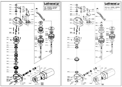

Ho l,esploso ma non capisco se ci sono i Seeger

Il tuo salpa ancora mi pare che sia del tipo verticale, e sarebbe buona cosa cercare in rete lo spaccato (i disegni) dei pezzi. Mi pare anche, o per lo meno con il mio era così, che comprando il kit originale di revisione, all’interno dello stesso ci siano anche gli spaccati.

Prova a vedere questo spaccato forse corrisponde,[hide]     [/hide]
