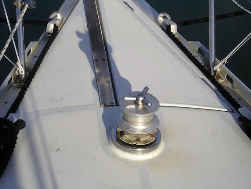

Secondo me la migliore soluzione è montar in coperta con il motore nella cabina di prua.
Come il mio Airon, verticale con campana, sul bordo del gavone ancora, non intriga ed è perfettamente idoneo per issare catena o tessile anche degli ormeggi di prua, oltre una drizza deviata dall'albero a prua per issare a riva un operatore:
Motore e riduttore sono sul cielo della cabina di prua, completamente protetti e comunque accessibili in caso di bisogno:

Un francese ha fatto cosi[Immagine: c32f0457c2b2d5383fb03b538eee5dd4.jpg]
