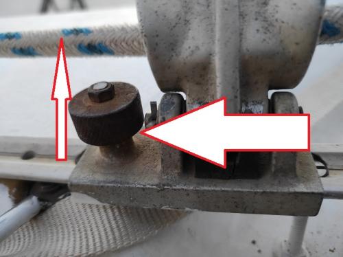

Oggi ho deciso di mettere mano ai carrelli delle scotte del genoa.

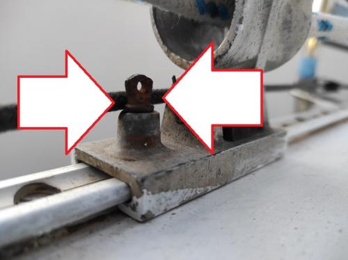

Lati tribordo il mio carrello funziona bene. Il fermo indicato, se sollevato, lascia scivolare il carrello e una volta lasciato si riposizina in basso da solo, inserendo il pistoncino nei fori presenti sulla rotaia.
Purtoppo a babordo la situazione questo meccanismo si e' rotto.
Chi mi puo' suggerire una soluzione per rimediare al problema?

No, penso che mi sono spiegato male. Il mio problema non e' il carrello. Quello funziona bene. Quello che vorrei, e' sostituire il pistoncino con uno nuovo in modo che funzioni come quello di tribordo

Scusa , cosi' uno scontro? Suppongo appunto "il pistoncino" che vorrei sostituire (che blocca il carrello lungo la rotaia) Smiley33
Ho avuto lo stesso problema, risolto sostituendo il pistoncino con bullone.
Testa limata per entrare di misura nei fori di bloccaggio e dado nella parte superiore previa interposizione di rondella. Quest'ultima necessaria per fare presa con le dita quando devo sbloccare il carrello. Funziona da 10 anni.

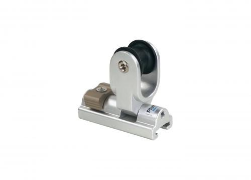

Questo e carrello con stopper-
(18-01-2022, 23:09)maurotss Ha scritto: Questo e carrello con stopper-
Ecco , ci stiamo avvicinando .
Qui c'e' tutto il carrello (gia' ad un prezzo piu' ragionevole) :-)
(19-01-2022, 00:36)UMdB Ha scritto: Ecco , ci stiamo avvicinando .
Basta cercare in internet e trovi varie soluzioni.
Grazie @maurotss. Grazie alla tua foto, ho trovato l'articolo che cercavo ad un prezzo ragionevole.
Per spirito di "carpentiere" avrei preferito trovare una soluzione per sostituire solo il perno al posto di tutto il carrello, ma alla peggio anche questa e' una soluzione! Smiley42
