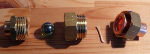

Prendi due raccordi da idraulica con un portagomma, fra i due raccordi metti una pallina galleggiante, il portagomma per il tubo di sfiato. Quando l'aria spinge la pallina la lascia passare, quando arriva l'acqua la pallina va contro il raccordo superiore e lo tappa.
Lo stesso principio, all'inverso, di quei sifoni manuali dove uno agita un'estremità del tubo in un liquido e poco a poco il liquido sale su per il tubo, fino a scorrere.
@rob ne sa una più del diavolo !!!
Avevo fatto tutta la descrizione per farsi uno dei sifoni con tubo e pallina poi "photobucket" è diventato a pagamento e ha tolto tutte le foto, ne ho ritrovata una.
I raccordi sono tutti roba da 1 euro, qui la pallina è pesante perché deve agire in senso opposto, con una pallina galleggiante il principio è lo stesso ma usato in senso opposto: quando la pallina viene spinta a contatto contro la sezione circolare di uno dei raccordi lo tappa.
Lo stecchino mi sembra fosse per evitare che tappasse dai due lati, nel caso di questa discussione non serve, una sferetta per esempio di legno galleggia quindi sale verso l'alto, e se c'è dell'aria che passa perché si riempie il serbatoio a mio avviso lascia passare l'aria senza problemi ma non sale fino a tappare. Comunque per un'applicazione così poco critica si può provare.

Ripensandoci, mettici anche lo stecchino, fra la sferetta e il raccordo inferiore: quando il serbatoio è pieno e il tappo di carico è chiuso, se cominci a usare l'acqua un po' d'aria deve poter entrare quindi la pallina non deve stare proprio a battuta contro il pezzo sotto.
(14-04-2023, 23:45)rob Ha scritto: Ripensandoci, mettici anche lo stecchino, fra la sferetta e il raccordo inferiore: quando il serbatoio è pieno e il tappo di carico è chiuso, se cominci a usare l'acqua un po' d'aria deve poter entrare quindi la pallina non deve stare proprio a battuta contro il pezzo sotto.
bisognerebbe scavare 4 scassi sul fondo del raccordo dove va a posarsi la biglia... come una croce
