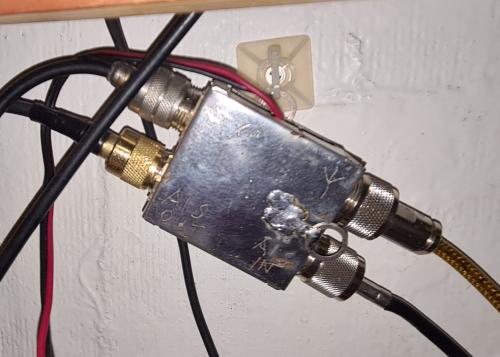

sulla mia barca ho un vhf Ray55E e un AIS 500 della Raymarine.
Tutto collegato tramite la scatola che vedete nella foto. Dove è indicato ingresso antenna, TX(vhf), ais in e ais out.
Sapete dirmi che cos'è questa scatola? L'ais ha già lo splitter integrato e non riesco a capire cos'è e a cosa serve.

potrebbe seere un amplificatore

Non mi è chiaro perchè ci siano 4 cavi coassiali + (il rosso-nero di alimentazione). Un normale splitter avrebbe 3 connettori/cavi e non 4.
Hai per caso 2 antenne?
O forse hai 1 AIS ricevente (cosiddetto passivo)+ 1 trasmittente(o attivo)?

È soprattutto quello che non capisco, ho solo un ais che trasmette e riceve con splitter integrato. La scritta Ais in va sulla porta ingresso antenna dell ais. La ais out all'uscita del vhf del ais. L' Ais è un Raymarine A500.

Da quel che vedo nella foto è un accrocchio artigianale,butta via tutto AIS un antenna dedicata VHF antenna dedica possibilmente vetta albero AIS perfettamente allineata disassata prime crocette sotto albero ELETRICAMENTE SITUAZIONE MIGLIORE LE ANTENNE NON SI VEDONO,no antennina a poppa o
da qualsiasi altra parte,il VHF usa la stessa banda di frequenze del AIS e quindi si interferiscono a vicenda,vedi prodotti di intermodulazione.

La portata dipende molto dall'altezza quindi, sia per la radio che per l'AIS, conviene avere l'antenna in testa d'albero. Non e' possibile montare sullo stesso albero due antenne che sarebbero troppo vicine tra loro.
Per questo motivo lo splitter e' la soluzione ideale per una barca a vela.
Nessuno poi impedisce di avere anche una seconda antenna di riserva da fissare sul balcone, ma sara' meno efficace di quella in testa d'albero.
