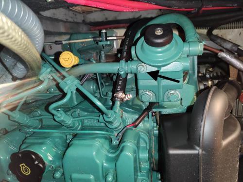

Buon giorno, qualcuno mi sa dire quale vite bisogna svitare per spurgare la pompa dopo aver cambiato il filtro gasolio ?
Allego foto.
Nel manuale c'è un modello di pompa diverso.
Molte grazie in anticipo.

Se non mi sbaglio, vado a memoria fotografica, è la vite a taglio a sx accanto al tubo con fascetta verniciato

Sul porta filtro non c'è una vite di spurgo? Altrimenti lascialo lento ci metti uno straccio attorno quando vedi gasolio, lo stringi, e continui a pompare un pò.

+1 @raffasqualo

Molte grazie a tutti. Ero andato in panico.
