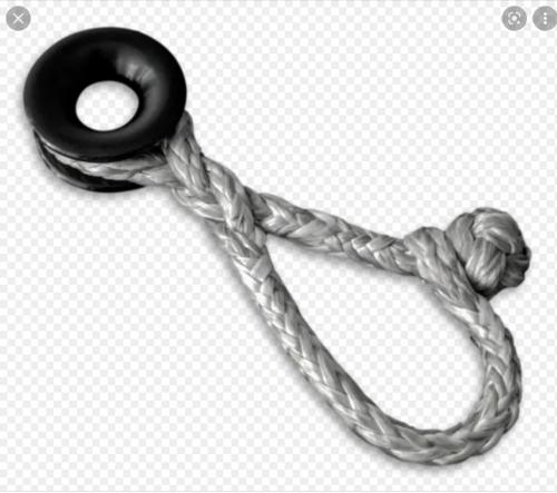

qualcuno di voi conosce la procedura per fare un grillo tessile su anello. Anche un video tutorial sarebbe utile.
Metto una foto per spiegarmi meglio:
Grazie per qualsiasi suggerimento
A vederlo così mi sembra semplice: normalissimo grillo tessile in cui, prima di eseguire il bottone, si fa una "Brummel" per stringere l'anello.
Magari una cucitura per stringere al massimo male non gli farebbe.
Così, a vedere la foto, eh...
Beh beh.. in effetti. Potrei fare il grillo tessile e poi su questo un Brummell a chiusura dell’anello. L’unico dubbio è se si riesce a fare il Brummell sul tessile già lavorato per fare il grillo. Nel we ci provo..
(07-04-2022, 09:41)bellatrix Ha scritto: Beh beh.. in effetti. Potrei fare il grillo tessile e poi su questo un Brummell a chiusura dell’anello. L’unico dubbio è se si riesce a fare il Brummell sul tessile già lavorato per fare il grillo. Nel we ci provo..
Direi di si, magari con un cavo un po' morbido e poco . me si fa, poi dipende anche da quanto lungo è il grillo.
Altre due possibilità: usare un grillo tessile a due gambe separate
.jpg   Ring soft shackle 1.jpg (Dimensione: 25,2 KB / Download: 141) [/hide]
o uno "locking", soluzione meno permanente
.jpg   Ring soft shackle 2.jpg (Dimensione: 32,68 KB / Download: 141) [/hide]
